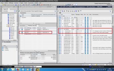

On ne peut pas faire de scripts dans un KTP, ce sont des pupitres basiques qui ne valent pas cher et sont donc plus limité. Pour l'affichage des pages il faut aller dans "connexions" et "pointeurs de zone", en affichant l'aide sur "tâches API" tu trouvera facilement comment faire. Pour le démarrage c'est curieux, je n'ai jamais eu ce problème, par défaut ça démarre toujours tout seul, c'est un afficheur neuf ?
Voici un exemple de co,figuration avec un DB dédié pour la com avec l'IHM

Pour le changement de vues via le programme il y a deux techniques soit les pointeurs de zones ou bien en passant par une variable en tant que trigger.
Pour la seconde il faut créé une variable api de type int ou word .Puis une autre variable mais dans les variables ihm cette fois ci.
Paramétrer celle de l'ihm en cycle continu et lui associée un événement "activer vue par numéro" puis saisir la variable ihm comme déclencheur.
Par la suite il faux associée les deux variables.
Puis à l'aide de bloc move envoyé le numéro de vue voulu.
J'ai des exemples de programmes fait pour les deux techniques si besoin.
