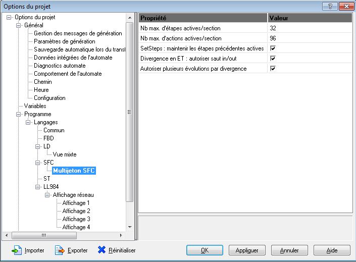

Bonjour, j'ai rencontré un probleme sur Unity PRO. Quand je lance la simulation on affiche le message suivant: ''Adresse de l'automate non valide ou automate occupé ou média éteint''.

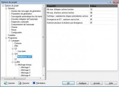

Aussi dans mon programme j'ai deux grafcets, et quand je lance la regénération on m'indique une erreur : ''sections multiples, Option autoriser plusieurs jetons désactivée.''
Comment pourrais-je procéder pour résoudre ces deux problemes??
Je suis stressé, c'est mon projet de fin d'études que je dois présenter la semaine prochaine et j'ai besoin de votre aide.
Messages : 7805
Re: Adresse de l'automate non valide et activer l'option réseaux multiples sur Unity PRO XL
dans Outils/Option du projet , cocher les cases
Pour le simulateur, voir si dans le gestionnaire des taches de Windows
si le simulateur (sim.exe) s’exécute si c'est le cas l’arrêter et refaire un essai

JUC a écrit : 17 déc. 2019, 12:21 Aussi dans mon programme j'ai deux grafcets, et quand je lance la regénération on m'indique une erreur : ''sections multiples, Option autoriser plusieurs jetons désactivée.''
Deux manières de régler le problème :
- la méthode qu'indique itasoft,
- dans ton programme, créer autant de sections SFC que de grafcets, et en mettre un seul par section SFC.
Le Multijeton SFC est vu comme une mauvaise pratique par certains, à toi de voir si on t'impose le multijeton ou si tu préfères t'en passer.
