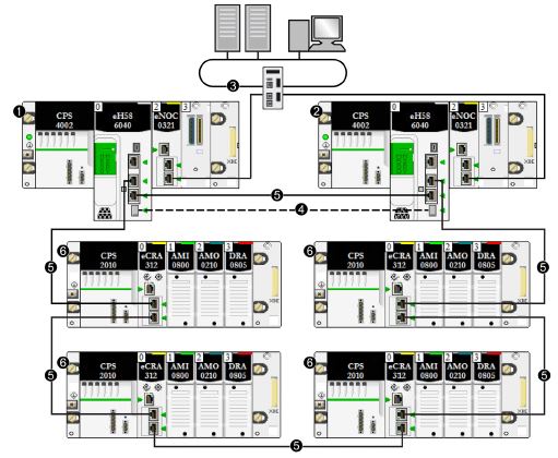

Le cablage entre les RIO et les UC, as tu un switch dessus ?

Tu as donc une architecture ainsi :
Re: M580 et RIO
Désolé pour le délai, j'ai pas reçu de mail...c'est ma faute je n'avais pas paramétré la surveillance....
Oui c'est tout à fait ça, pas de switch, juste les 2UC et un rack RIO câblé comme sur le schéma
