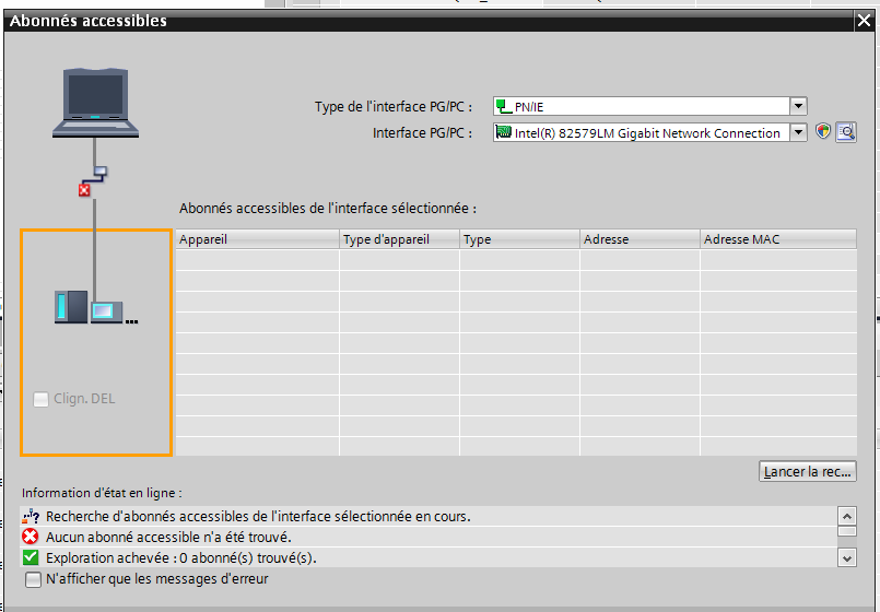

Bonjour le forum,
Je rencontre un problème de connexion avec un nouvel API (1214C) que je n'arrive pas à voir en Ethernet avec TIA V13 ?
la Led LINK est bien vert continue.
la led Rx/Tx clignote au même rythme que celle du PC.
Mais TIA ne trouve aucun abonné accessible ?
Mes adresses IP sont apparemment conforment et je ne pense pas avoir omis de paramètres !
Ci-dessous les copies d'écran. si un oeil averti trouve une piste ;)
adresses IP API et PG/PC

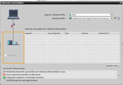

abonné absent
abonné absent
essai de chargement
essai de chargement
Merci à tous et bonne santé

Quelle est l'adresse ip de ta carte réseau ?

Bien vérifier que le RJ45 sur la bonne carte réseau de ta PG, Je te conseil de ne pas te mettre sur la première IP du réseau local, tu as peux être un routeur ou un élément actif sur cette IP. essaie plutot en 192.168.0.128/24 par exemple et lance un requête de ping sur ton IP automate.

Pierro a écrit : 30 mars 2020, 21:26 Bonjour,
Etant sur PC HP je n'ai qu'un port RJ 45.
Ce PC est en liaison directe avec l'API, je n'ai pas de routeur, comme identifié sur la première image.
J'ai essayé plusieurs combinaisons d'IP mais là encore j'ai pris pour habitude d'adresser PC 0.1, API 0.2, IHM 0.3, Var 0.3. Sans problème particulier.
J'ai bien fait un ping sur l'IP API: Impossible de joindre l’hôte de destination!!

Peut-être vérifier la ref. de la CPU dans la config, ou décocher "Afficher uniquement les abonnés compatibles".
Ou alors dans le panneau de transfert, enlever PN/IO et sélectionner "Directement à l'emplacement X1" (j'ai pas TIA sous la main mais ça doit être les termes utilisés).
