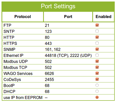

Vérifies que le port 502 soit bien activé sur ton automate via WAGO I/o Pro ou l'interface Web embarquée.

Pour les ports j'avais déjà vérifié le 502 est bien activé :
Je suis également en contact avec Wago je leur avait fait part de mon premier problème (le format de trame à envoyer) mais ils n'ont pas su me répondre, j'attend qu'ils me répondent pour mon problème actuel.
Je vais me replonger dans la doc bien que je l'ai déjà pas mal épluché...

Du coup j'ai bien relu ma doc, j'ai changé le port 2455 par le 502 dans mon programme mais celui-ci crash à l'envoi de le trame, j'imagine que c'est normal : j'essaye d'envoyer une trame au "format codesys" sur le port 502, je dois donc refaire ma trame.
Au final j'en reviens à mon précédent problème à savoir le format de trame à envoyer vers le Wago, je me suis renseigné sur le modbus TCP et j'ai trouvé ça qui répondrait à mon besoin (écriture d'un bit à une adresse si mon anglais est bon :) ) : http://www.simplymodbus.ca/FC05.htm
Par exemple si je veux allumer la balise orange, je dois écrire à 1 le bit à l'adresse %QX0.2 (je ne vois pas comment traduire cette adresse dans ma trame).
Je n'ai pas vraiment de question technique ce coup ci j'aimerais juste savoir si je vais dans le bon sens ?
Sinon je suis conscient que toutes ces questions sont pour m'orienté et je vous remercie pour votre aide ;)
