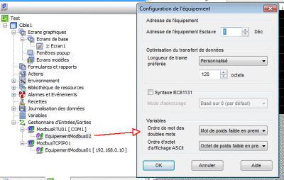

au sujet du tableau de configuration equipement, je ne sais pas comment l'avoir déjà..., est ce que vous pouvez juste m'indiquer la procédure de convertion du %MD au %MW ?

sur Vijeo-designer tu ne sais pas comment aller sur le tableau de configuration equipement, c'est ça ?

non , je ne sais pas comment aller sur cette interface sur vijeo designer.

glassm a écrit : 03 juil. 2020, 22:54 je ne sais pas comment aller sur cette interface sur vijeo designer.
Si c'est une connexion Modbus RTU (série) :
Si c'est une connexion Modbus TCP (Ethernet) :
itasoft a écrit : 03 juil. 2020, 15:43 est ce que vous pouvez juste m'indiquer la procédure de convertion du %MD au %MW
Il existe une très bonne procédure : utiliser l'aide du logiciel ! :mrgreen:
Mais sans faire de modification du programme, si la valeur est dans %MD30 alors il suffit d'afficher %MW30 pour avoir le mot de poids faible (et %MW31 pour avoir le mot de poids fort).
