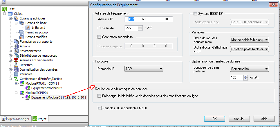

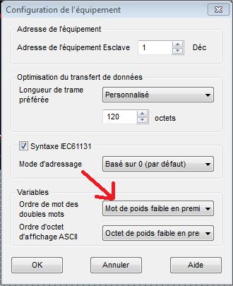

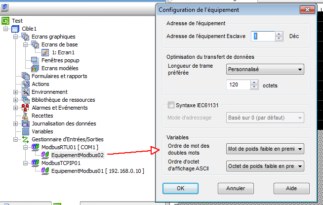

au sujet du tableau de configuration equipement, je ne sais pas comment l'avoir déjà..., est ce que vous pouvez juste m'indiquer la procédure de convertion du %MD au %MW ?
Merci pour vos interventions
- Messages : 7807
Re: convertion de %MD en %MW pour affichage d'une valeur numérique
sur Vijeo-designer tu ne sais pas comment aller sur le tableau de configuration equipement, c'est ça ?
non , je ne sais pas comment aller sur cette interface sur vijeo designer.
- Bruce33
- Messages : 932

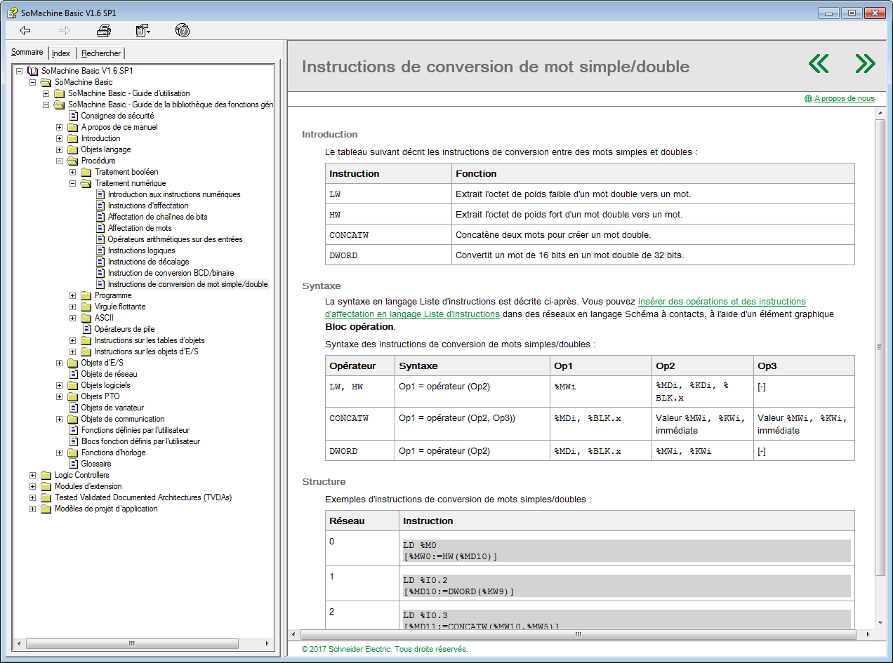

Si c'est une connexion Modbus RTU (série) : Si c'est une connexion Modbus TCP (Ethernet) :
Il existe une très bonne procédure : utiliser l'aide du logiciel !
Mais sans faire de modification du programme, si la valeur est dans %MD30 alors il suffit d'afficher %MW30 pour avoir le mot de poids faible (et %MW31 pour avoir le mot de poids fort).
