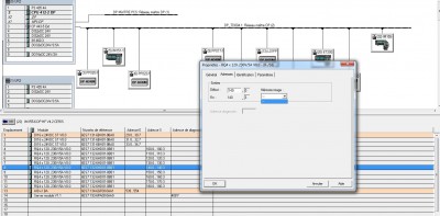

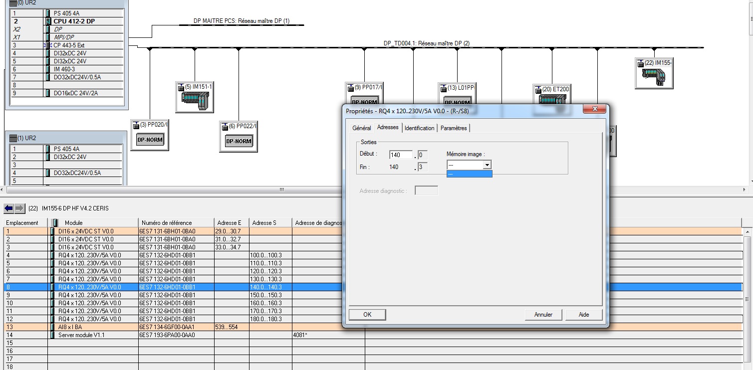

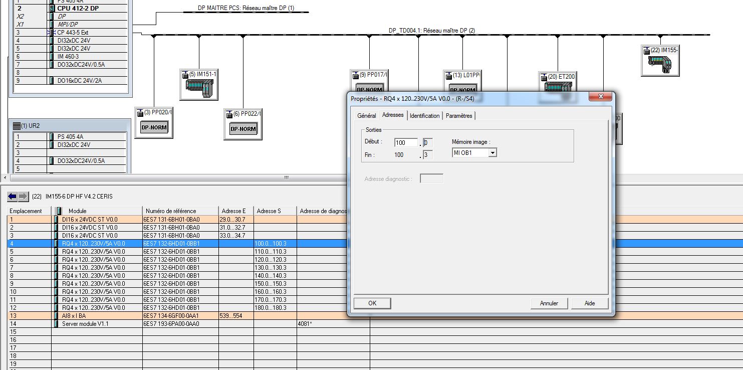

Mémoire image ET200SP
Message par lolodu013 »
je ne comprend pas pourquoi je peu affecté une mémoire image 0b1 sur certaine carte de sortie de mon ET200SP et pas d'autres.
une idée????
lolodu013
Messages : 261
Re: Mémoire image ET200SP
faut jouer sur la page de sortie mémoire CPU
Lorent2
Messages : 487
Message par Lorent2 »
lolodu013 a écrit : 07 août 2020, 22:36 faut jouer sur la page de sortie mémoire CPU
Toutafé !
Les adresses sont en dehors de ta MIO. Mais elles sont accessibles en mode périphérie.
Faut changer la valeur dans la config de la CPU.
