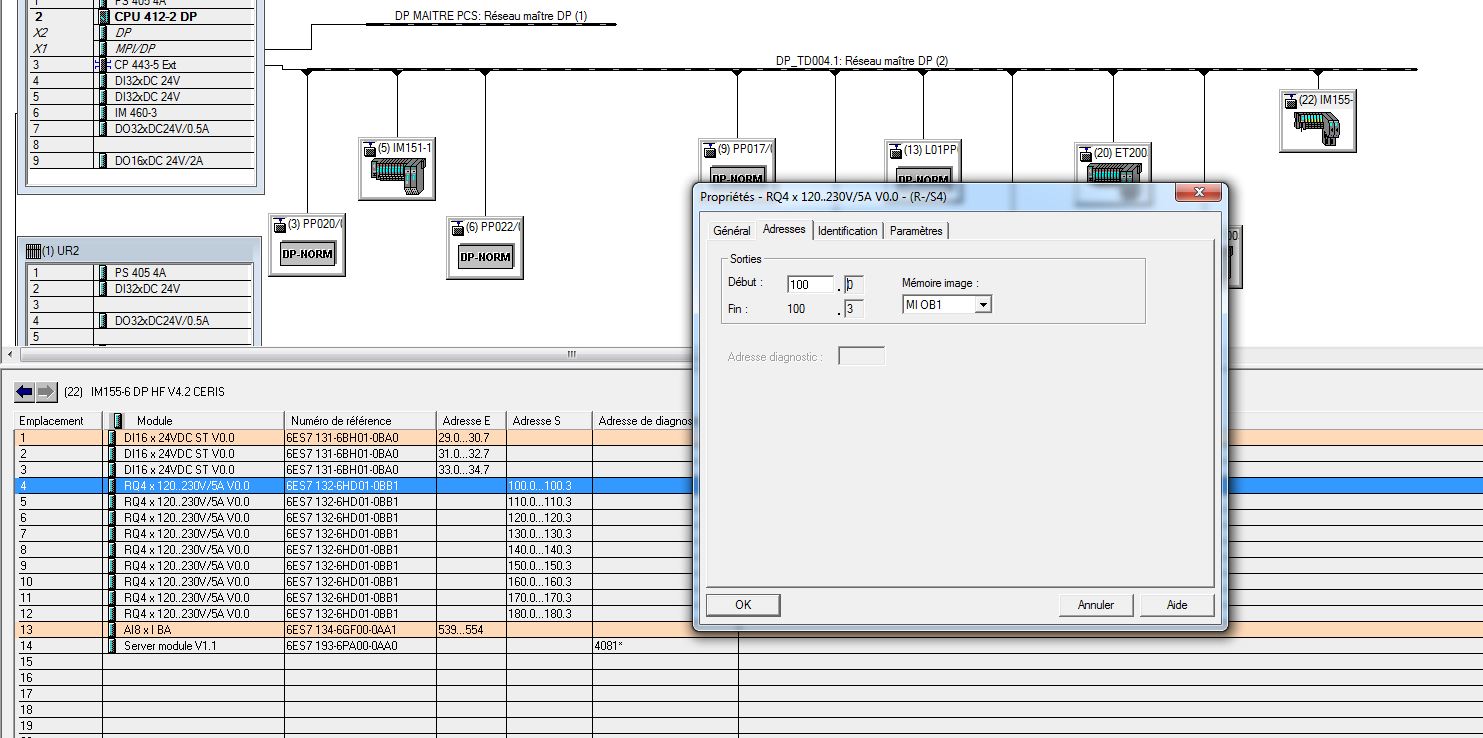

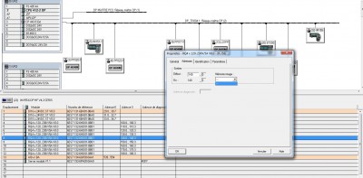

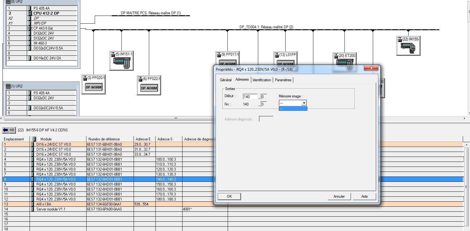

je ne comprend pas pourquoi je peu affecté une mémoire image 0b1 sur certaine carte de sortie de mon ET200SP et pas d'autres.
une idée????

Les adresses sont en dehors de ta MIO. Mais elles sont accessibles en mode périphérie.
Faut changer la valeur dans la config de la CPU.
