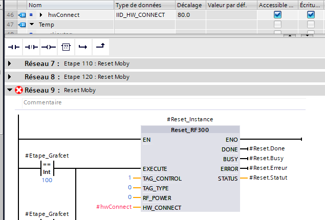

J’essaie de communiquer avec un lecteur RFID RF186C sur une CPU 1515. Je suis parti d'une application qui fonctionnait avec un ET200SP (CPU1512SP).
J'ai modifier la configuration matérielle pour supprimer la CPU de l'ET200 et la remplacer par un simple coupleur de profinet.
Puis sur un autre rack j'ai rajouter mon CPU1515.
Pour gérer mon lecteur, j'utilise un FB (qui tourne bien avec l'ET200).
Depuis, lorsque je compile, je me retrouve avec une erreur:
Le type de données IID_HW_CONNECT du paramètre effectif ne concorde pas avec le type de données TO_IDENT du paramètre formel.
Voici mon FB:
J'ai essayé plusieurs compilations, j'ai supprimé et recréé une partie de la config matérielle, mais rien n'y fait...
Vous auriez des piste par rapport à cette erreur?
Merci.

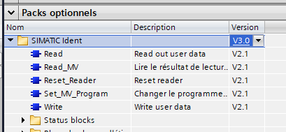

Problème résolu!
Ma bibliothèque était en version V5.4, il fallait la repasser en 3.0.
J'ai passé mon vendredi après midi sur ce problème et une bonne partie de la matinée. Et comme souvent c'est quelques minutes apres avoir poster sur le forum que je trouve la solution...
Si ça peut en aider certains...

En effet c'est bon à savoir. Il y a pas mal de subtilités de ce genre avec TIA qui me semble-t-il n'existait pas avec Step7.
