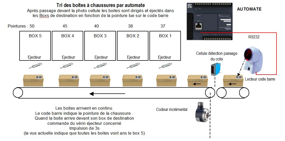

J’avais fais un gadget de ce genre avec un M221 + code barre, le piège est que ils faut tous les mettre dans un registre évalué en permanence.

Re: RFID RF241R
Le registre sur siemens, c'est les tableaux indexés les registres ?

Re !
Non, un registre c'est un (ou plusieurs) mot(s) dont les bit se décalent vers la gauche ou la droite !
Chaque bit représente une station, un emplacement, bref ce que tu veux.
Tu utilises les opération de décalage pour gérer tes mots !
Imagine que :
bit 0 représente : pièce bonne (valeur 0 ou pièce mauvaise valeur = 1)
Bit 1 = station 1 - travailler la pièce
Bit 2 = Station 2 - Travailler la pièce.. etc
Avec un décalage à droite de 1 position :
- le bit 15 est perdu
- le bit 14 devient le bit 15..
etc...
Le bit 0 devient le bit 1
Le bit 0 est remis à zéro
donc en fonction de la position du bit 0 avant le décale, la station 1 (dans mon exemple) va travailler ou pas !!
A elle à l'issu de son cycle de positionner son bit 1 selon le résultat de son travail (bon ou mauvais)
Au décalage suivant, la station 2 recevra le bit de la station 1... etc...
A toi de bien gérer ton (tes) registre(s).

il faut faire un dessin avec l'emplacement des différents organes
