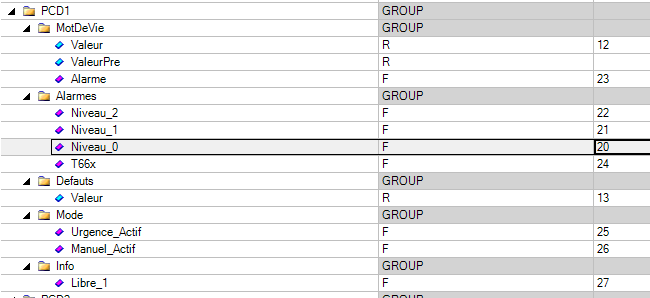

J'ai un automate qui reçoit l'état de 250 autres API. Chaque API envoient de quoi faire 8 alarmes : lifebit, niveau 0, 1 et 2, mode Urgence, Mode manuel, erreut T66x, info Libre.
Je veux savoir combien j'ai d'alarmes actives pour chaque type (lifebit, niveau, etc)
Les bits de mes alarmes sont adressés :
Automate 1 : Flag 20 à 27,
Automate 2 : Flag 30 à 37;
Etc

Le compilateur me dit que je ne peux pas utiliser "Compteur" Comme je le fais. Impossible d eocmprendre pourquoi
