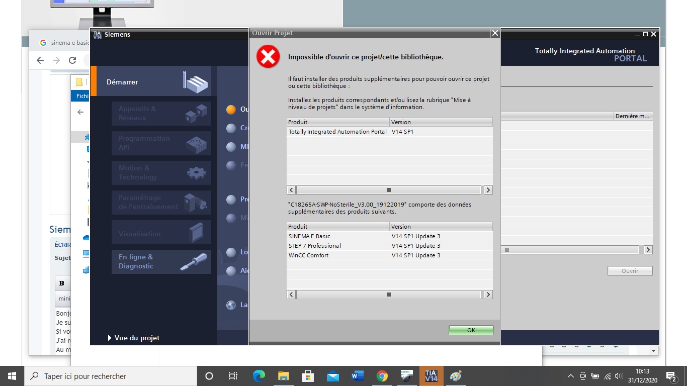

si vous le permettez je voudrai vous solliciter quant à un problème que je rencontre en voulant ouvrir un programme compressé en .zap14 ; j'arrive à le désarchiver via TIA Portal V14 mais en voulant ouvrir le .ap14. je reçois le msg d'erreur en attache PJ1

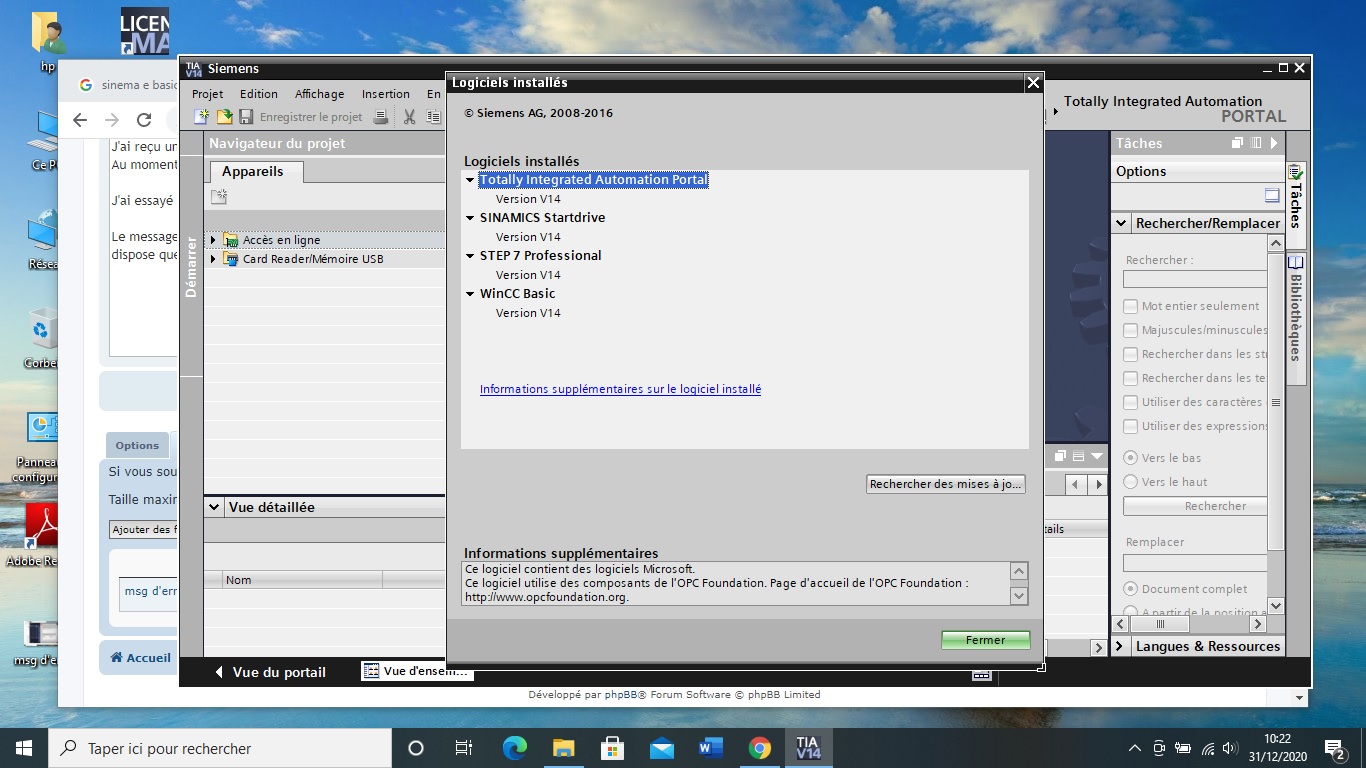

. faut-il absolument avoir la version comfort de wincc car je n'ai pu installé que la basic. quant a step7 professional, il est bel est bien installé comme indiqué en attache PJ2

Essaie déjà d'installer la update 3, ça n'a pas l'air d'être le cas sur ton pc

ça sent le projet en V14 SP1 alors que tu serais en V14 tout court ?

On dirait bien qu'il te manque des mises a jour en effet.
Lance "Siemens TIA updater" pour les forcer manuellement, vu qu'elles n'ont pas l'air de s’être installées automatiquement.

Il manque aussi WinCC Comfort/Advanced, qui est nécessaire si par exemple la configuration matérielle comprend un KTP Comfort. WinCC Basic ne suffit pas pour cette gamme d'IHM.
