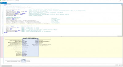

Quelqu'un a t'il déjà réalisé une communication série avec un PFC200 et e!cockpit?
Quelle librairie utiliser?
Avez-vous un projet exemple?
D'avance merci.
Com Série avec un PFC200

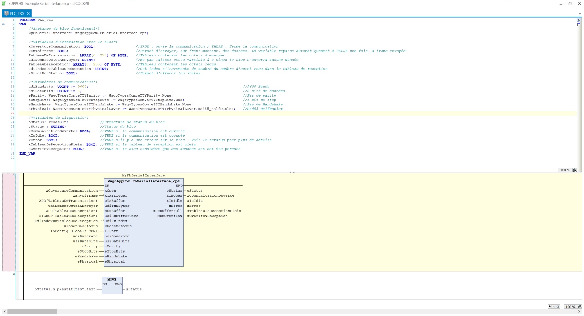

Salut
C'est la lib WagoAppCom, c'est indiqué dans ta capture d'ecran.
Pour info si tu ne sais pas mais que tu as au moins le nom du FB, il suffit d'ouvrir le library manager et de taper une partie du nom dans la zone de texte, ca va te filtrer les lib.
Quest-ce que tu dois établir comme communication ?
