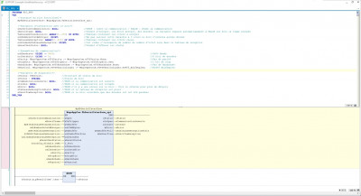

Quelqu'un a t'il déjà réalisé une communication série avec un PFC200 et e!cockpit?
Quelle librairie utiliser?
Avez-vous un projet exemple?
D'avance merci.

Exemple de déclaration donné par le support Wago:
filou59
Messages : 190
Localisation : Nord
Re: Com Série avec un PFC200
Message par filou59 »
Salut
C'est la lib WagoAppCom, c'est indiqué dans ta capture d'ecran.
Pour info si tu ne sais pas mais que tu as au moins le nom du FB, il suffit d'ouvrir le library manager et de taper une partie du nom dans la zone de texte, ca va te filtrer les lib.
Quest-ce que tu dois établir comme communication ?
