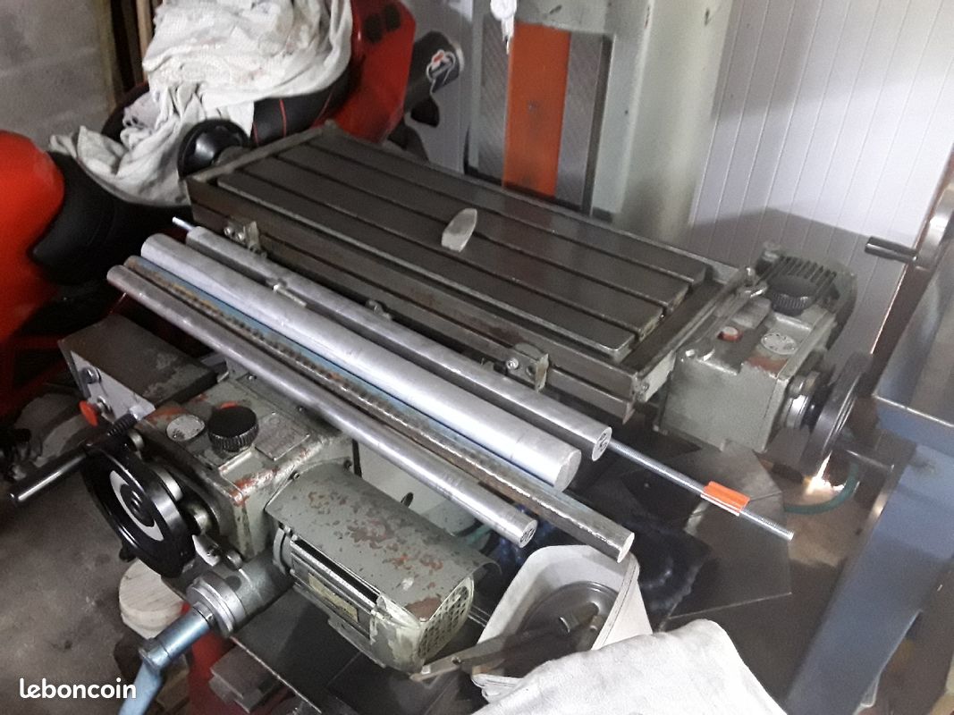

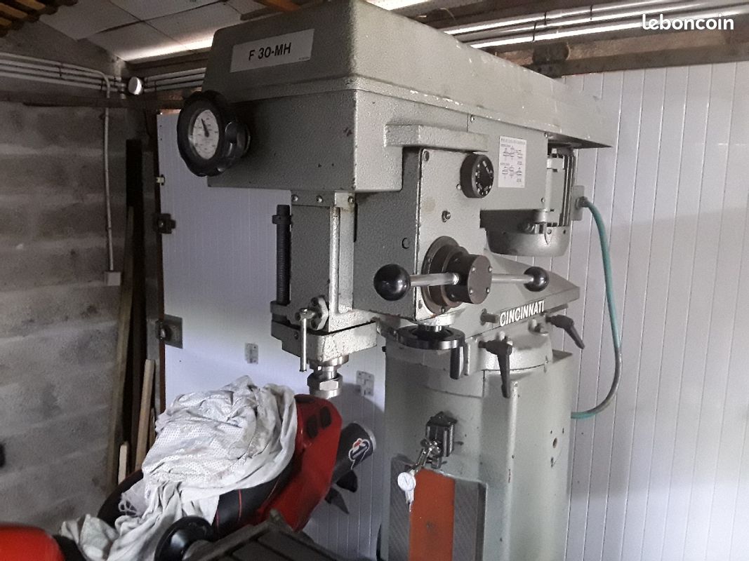

Pour mon plaisir, j'ai acheté il y a quelques temps une perceuse fraiseuse : avec broche et axes motorisés par des petits moteurs asynchrones triphasés : Comme je n'ai pas le triphasé chez moi, j'ai posé des variateurs Schneider ATV320 pour chaque moteur.
Au fil du temps et des opportunités d'achat, j'ai fini par rajouter également un automate m221 (un TM221M16r) et un écran HMIGTO5310.
J'en ai profité pour m'initier au modbus RTU afin de faire communiquer tout ce petit monde. Jusque là je suis assez content du résultat.
