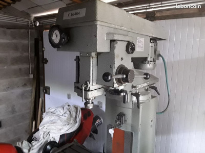

Pour mon plaisir, j'ai acheté il y a quelques temps une perceuse fraiseuse :
avec broche et axes motorisés par des petits moteurs asynchrones triphasés :
Comme je n'ai pas le triphasé chez moi, j'ai posé des variateurs Schneider ATV320 pour chaque moteur.
