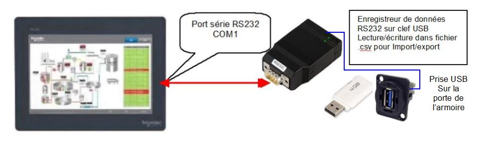

Re: Import/Export CSV Vijeo Designer
Reste la solution sur enregistreur de données sur le port série RS232 via le pilote générique
« pilote de script » mais il faut se palucher un script dans Vijeo-designer

itasoft a écrit : 20 mai 2021, 13:58 Slts,
------clic pour zoom--------
Intéressant comme matériel, je ne connaissais pas.
J'ai cherché un peu sur le net, je ne vois que des modèles pour stocker, archiver, pas pour restituer.
A quel modèle faisais-tu référence?
https://www.pce-instruments.com/french/ ... 200599.htm
---notice------
Les commandes de consultation peuvent être modifiées facilement en format TXT et mises en ligne grâce au fichier de configuration, qui se trouve sur la clé USB.
