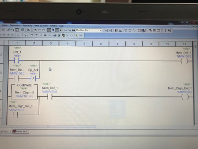

Ca peut donner ça..pour 16 défauts maxi
- mémoires de défaut de %MW150.0 à %MW150.15
- mémoires de clignotement défaut de %MW160.0 à %MW160.15
J'ai pas écrit la partie clignotement des voyants...qui reste simple
et pour les défauts multiples , c'est pas dans l'ordre d'apparition mais dans l'ordre de scrutation du programme !
Pour faire autrement, ça va vite devenir une usine à gaz je pense

d'ailleurs j'ai regardé ce que tu as fait et déjà merci pour ton aide, tout me va sauf le fait que :
-si le défaut 2 arrive en 1er (lui va clignoter)
-le défaut 4 arrive en 2e (lui va etre fixe)
-le défaut 3 arrive en 3e (lui va etre fixe)
si j'acquit le défaut 2, alors c'est le défaut 4 qui doit clignoter, hors si l'on fait avec la scrutation du programme comme tu fais toi, c'est le défaut 3 qui va clignoter et non le 4... je ne sais pas si tu comprends ce que je veux dire :/

Je comprend… d’où l’usine à gaz que tu vas pondre 😄

je me doute c'est la demande du client.. je vais quand même essaye de lui proposer ta façon de faire voir si ça lui convient, car en soit il sera obligé acquitter tous les défauts, merci quand même :)
