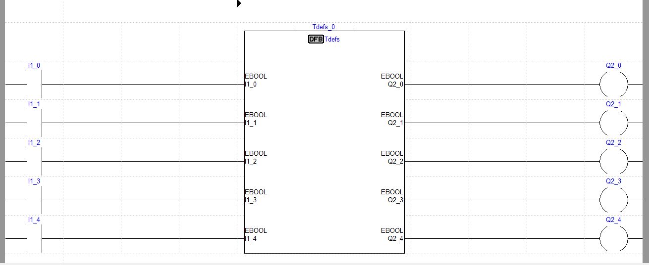

- Messages : 7807
Re: Programmation LD PL7PRO
bon, j'ai fais un DFB qui répond au besoins mais ça devient de l'intelligence artificielle , LOL
-----clic dessus pour zoom --- -------------------------------------------------script--------
(*Copie des entrées dans le mot état N *)
Def_n:X0:=I1_0;
Def_n:X1:=I1_1;
Def_n:X2:=I1_2;
Def_n:X3:=I1_3;
Def_n:X4:=I1_4;
(* Entrées qui ont changées d'état *)
Def_xor:=Def_n XOR Def_m;
(* Entrées qui sont apparues *)
Def_app:=Def_xor AND Def_n;
(* état N dans état N-1 *)
Def_m:=Def_n;
(*cherche une place de libre dans le registre *)
Index:=FIND_EQW(R16w,0);
(*Range les apparitions dans la place libre *)
R16w[Index]:=Def_app;
(*Masque du registre avec l'état N des entrées *)
R16w:=R16w AND Def_n;
(*Décalage du registre*)
IF R16w[0]=0 THEN
ROR_ARW(1,R16w);
END_IF;
(*Commande des voyants*)
Q2_0:=I1_0 AND (%S6 OR NOT R16w[0]:X0);
Q2_1:=I1_1 AND (%S6 OR NOT R16w[0]:X1);
Q2_2:=I1_2 AND (%S6 OR NOT R16w[0]:X2);
Q2_3:=I1_3 AND (%S6 OR NOT R16w[0]:X3);
Q2_4:=I1_4 AND (%S6 OR NOT R16w[0]:X4);

jhache1801
- Code sa première boucle
- Messages : 12
- Enregistré le : 09 juin 2021, 12:49
Merci itasoft pour ta solution qui est vraiment très compliquée aha,
Je vais déjà voir avec le client si la solution de philou lui convient, sinon je prendrai la tienne, merci beaucoup en tout cas
