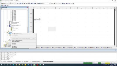

Comment se fait il que je ne puisse pas utiliser mes variables déclarées comme "variables élémentaires" dans ma tache Fast sous Unity 15 ?

c'est impossible, donne un exemple avec photos

En effet c'est impossible !!!!
On a trouvé, dans le fast on avait créé une "nouvelle unité de programme" et non pas une "nouvelle section":

Tiens, à ce propos, à quoi ça sert une "nouvelle unité de programme" ?

Les programmes units introduisent les notions indépendances d'un ensemble de variables privées et public et de section(s).
Cela permet, par exemple, d'avoir les même noms de variables au sein de 2 PU différentes, on peut voir ça comme un gros DFB.

Les unités de programme c'est pour faire comme les POU de Codesys et se rapprocher de la norme de programmation IEC 61131-3.
J'ajoute qu'on peut dupliquer les unités de programme.
Mais je n'ai pas de retour d'expérience personnelle sur cette nouvelle fonctionnalité. Donc je suis à l'écoute de tous les avis.
