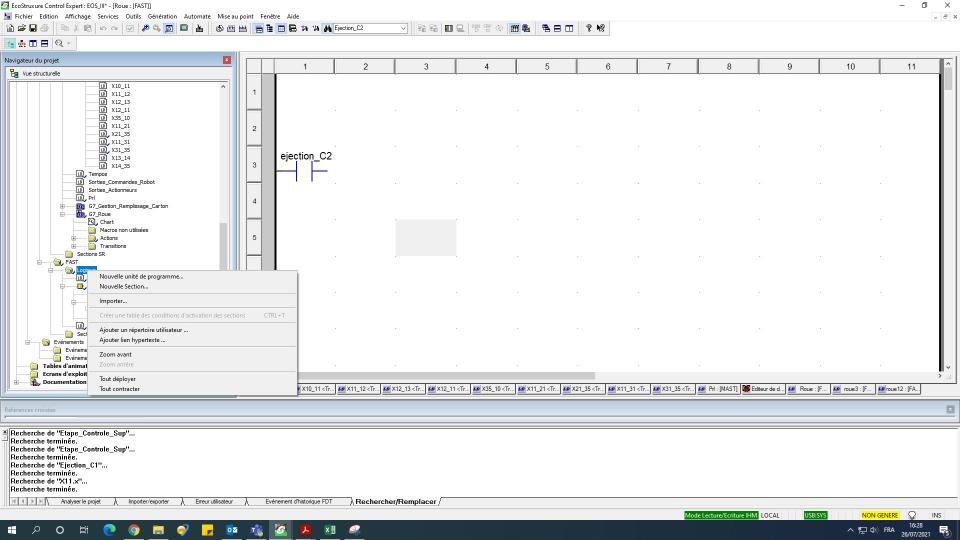

Comment se fait il que je ne puisse pas utiliser mes variables déclarées comme "variables élémentaires" dans ma tache Fast sous Unity 15 ?

c'est impossible, donne un exemple avec photos

En effet c'est impossible !!!!
On a trouvé, dans le fast on avait créé une "nouvelle unité de programme" et non pas une "nouvelle section":

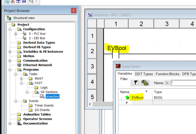

@erwann
Heuu, on peut utiliser les variables élémentaires dans la fast, ou alors j'ai pas compris la question.
