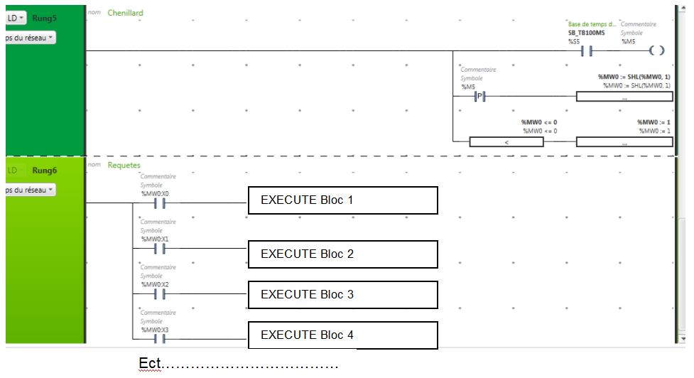

Jambe j'y avais pas pensé mais c'est logique. aurais tu une idée de comment écrire ça?.

si tu n'as que 2 blocs en mettre un sur le front montant de %M0 et l'autre sur le front descendant de %M0
sinon il faut faire un chenillard ex: %MW0:=ROL(%MW0,1);

je ne sais pas faire de chenillard mais je voudrais apprendre si vous avez des exemples je veux bien.

Aujourd’hui je ne pourrais pas te donner d’exemple, peut être demain.
- Messages : 7805
Re: communication modbus TCP entre un M221 et 2 ATV930
un exemple de chenillard
-------clic pour zoom---------

Bonsoir a tous je n'ai pas répondu plus tôt car je n'ai pas eu besoin de crée mon chenillard avant aujourd'hui et bin j'ai tout écrit comme c'est montré mais ça marche pas.
Est ce que quelqu'un aurais une idée?

il me semble que les dernières version de soft pour M221 intègrent un i/o scanner ? ce qui évite de se taper les write_var et autres gestions de trames

oui ça marche très bien en io/ scaner avec un front montant et un front descendant sur le bit de temps s6 qui est en seconde pour 2 variateur
Là je suis avec 4 variateurs donc la solution du front montant et descendant ne fonctionne plus. le rythme n'est plus bon
En IO scanner tu n'as plus besoin de sequencer tes instructions de requêtes puisque ce sont des échanges implicites
