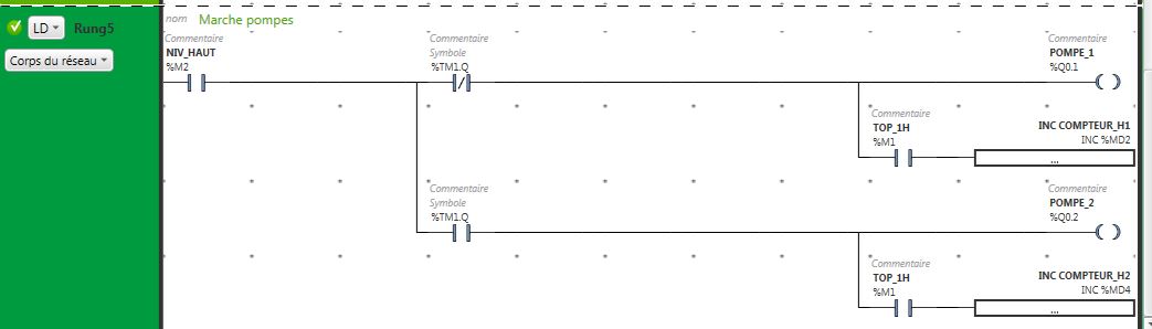

je dispose d'un automate M221.
le programme fait fonctionner une pompe en fonction du niveau d'un puit. jusque la rien de compliquer.
le truc c'est qu'on vas rajouter une pompe.
on m'a demander de faire commuter le fonctionnement des pompes en fonction du nombres d'heures de fonctionnement de chacune des pompes.
je m'explique:
heures de fonctionnement pompe A & B = 0H 0S
niveau haut= 1 pompe A= 1 compteur d'heure pompe A fonctionne.
Quand compteur d'heure pompe A = 100H. on passe sur pompe B
Quand pompe B a atteint 100H, on repasse sur pompe A.
et ainsi de suite.
on ne réinitialise pas les compteurs, et la consigne d'heure doit être modifiable a partir d'un HMI et d'un web visualisations.

Messages : 7807
Re: Compteur d'heure Machine
slts
faire la preselection de tempos via un IHM
------un exemple sur M221------(clic dessus pour zoom)--------
Modifié en dernier par itasoft le 23 août 2021, 17:53, modifié 11 fois.

salut,
soit ton ihm possède un format time pour saisir les temps de fonctionnement soit il te faut convertir dans l'automate la valeur saisie.
C'est une conversion basique de integer to time normalement.
