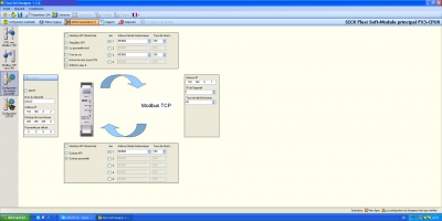

Auriez-vous une idée de comment récupérer les données d'un relais de sécurité sick flexi-soft équipé d'une passerelle GMOD sur un API M340 en modbus TCP ??
Merci par avance pour votre aide, cordialement,
Re: Récupérer les données d'un relais de sécurité SICK sur M340
es que la passerelle accepte les requêtes ModBus TCP/IP ???

itasoft a écrit : 23 sept. 2021, 18:51 slts,
Oui tout à fait d’ailleurs j’arrive à lire les mots que je veux avec des lecteurs de trames modbus tcp en Poit à y le mot à l’adresse voulu !! Juste je n’arrive pas à les récupérer sur le M340
sts,
ni avec la requête READ_VAR ?

Vérifier que l'adresse IP et masque API sont compatibles avec IP du GMOD.
Messages : 2237
Est que tu as le logiciel Flexi Soft pour avoir l’accès à la passerelle ? Parce que selon la configuration qui est faite dedans l'automate peut être client ou serveur.
j'ai travaillé il y a quelques années sur une application avec ce contrôleur et cette passerelle SICK et tout se faisait dans la passerelle. Il n'y avait aucune programmation dans l'automate et c'était plutôt simple à mettre à œuvre dans mon souvenir.
slts,@JC87
effectivement si l'automate n'est pas CLIENT c'est à la passerelle d'écrire dans l'automate
