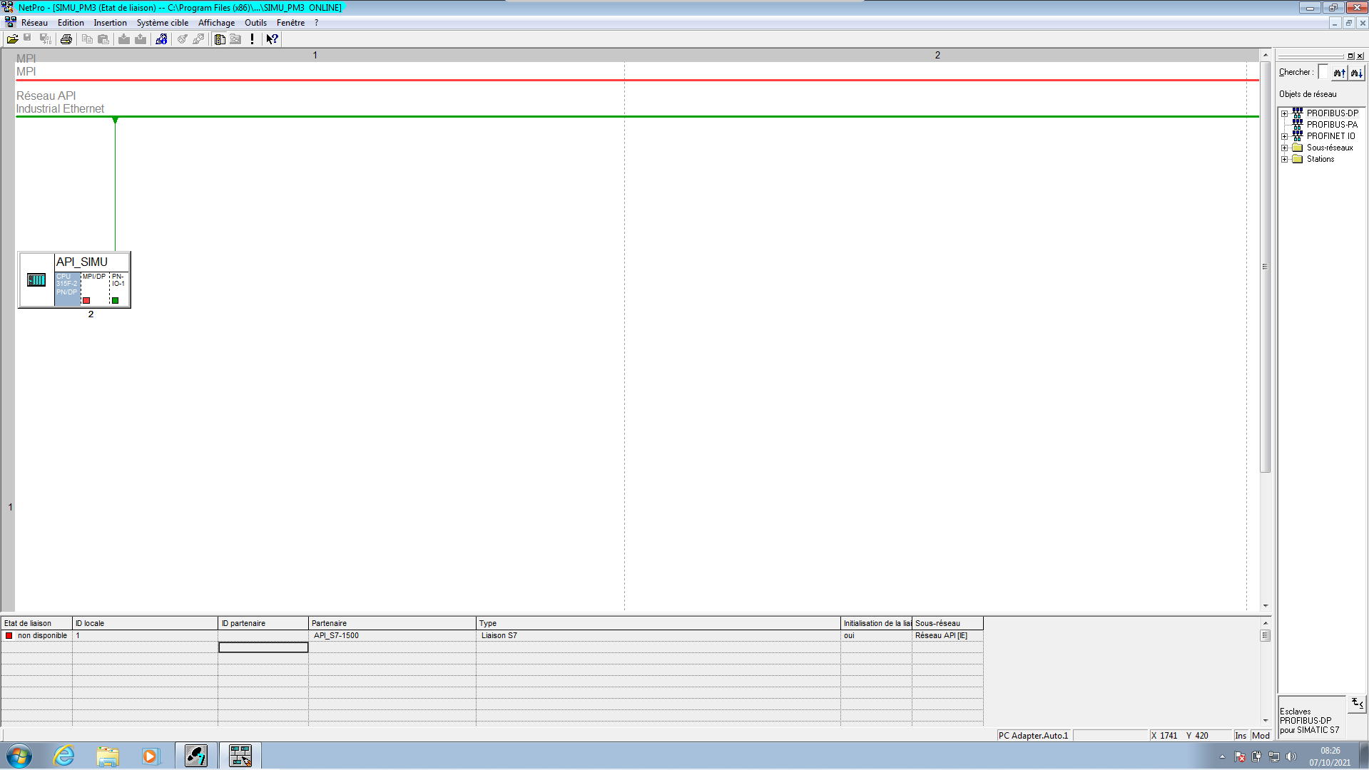

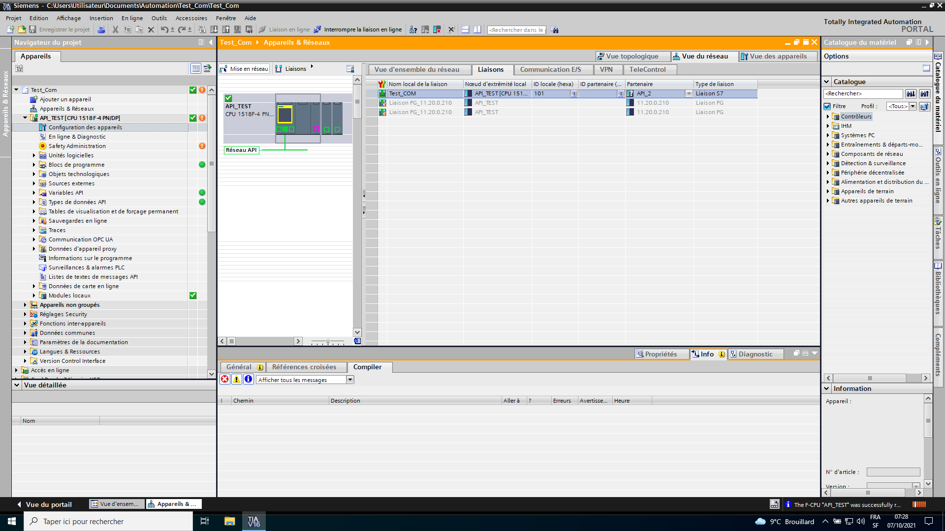

j'essaye de faire dialoguer en liaison S7 deux automates, un S7-1518F avec TIA v16 et un S7-315 2PN/DP via Step7 v5.6.
Dans un premier temps, je fais déclare la liaison entre les deux API, sachant qu'il sont dans des projets différents.
Dans Tia, ma liaison est apparement OK car elle apparait en vert.
Dans Step7, elle reste constemament en rouge.
Les adresses IP sont correct, les emplacements aussi (0/1 pour le S7-1518F et 0/2 pour le S7-315 2PN/DP).
L'établissement de la liaison est faite par le S7-1518F.
Je ne vois pas ce qui bloque.
Si quelqu'un a une idée.

Re: Communication S7-1500 et S7-300
Bonjour ,
SI tu crée ta liaison dans le S7-1500 alors tu n'as pas besoin de la crée dans le S7-300
Et étant donnée que ta liaison est initialisé du coté du S7-1500, ta com devrais fonctionner, reste plus qu'a utiliser les bloc d'échange
Salut du coup crée et initialise la liaison côté 300.
Sur le 1500 rien à faire.
c'est bon, j'ai trouvé.
Du côté S7-1518F, dans le détail de l'adresse, il faut décocher SIMATIC-ACC.
Par contre maintenant, j'ai fait un GET dans le s7-300 et j'ai un code erreur 08 (Erreur d'accès à la CPU partenaire)
Je vais chercher .
Je vais chercher .
Eh oui,
ne pas oublier de décocher dans les propriétés du DB côté S7-1500, "Accès au bloc optimisé".
et après c'est bon, tout fonctionne.
