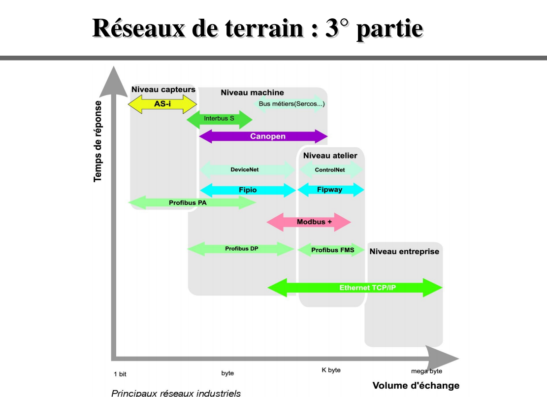

je cherche à acquérir des informations sur les bus de terrain:
- Lesquels ont la côte.
- Quel sont leurs avantages
- Lesquels utilisez-vous
- Vos expériences d’installation
je sais que le choix d'un bus de terrain est lié à plusieurs critère,
- Automate maître
- Type d'esclave
- Niveau d'utilisation (Capteur, Machine, Atelier, ...)
- standard Usine (bien entendu)
je vous demande cela car nous avons eu de gros problème sur une installation avec un Bus ASI dernièrement.
Twido + Carte AS-Interface TWDNOI10M3 (Plus maintenu)
Esclave : IFM AC5204
1 alim Symétrique (pas tant que ça en fait...)
tous les esclaves étant en défaut j'ai fais des prises de mesures sur le Bus, remplacement de l'alim qui n’était plus symétrique.... puis pour finir remplacement du câble ASI.
l'installation a fini par redémarrer avec l'alim d'origine (Non Symétrique).
Cette panne nous a fait prendre conscience d'une chose la prochaine risque d'être fatal....
schneider nous oblige a faire un upgrad vers un M340 ou alors un M251 + une passerelle ASI.
j'ai plusieurs échos l'ASI va bien, pas de problème ou c'est en perte de vitesse il faut tout retirer (vous en penssez quoi????.
n'ayant personnellement pas assez de recul je m'en remet à vous.
Quel bus de terrain utilisez-vous?
dois-je garder l'ASI et dans ce cas basculer sur une CPU S7-1200?
pourquoi Schneider se retire t-il du bus ASI?
Perso j'aime de moins en moins les produits Schneider, L'IO Scanning pour l'utilisation d'un Ilo STB est une machin à gaz comparé au produit siemens. je n'ai jamais touché au M580 mais le M340 ne ma pas vraiment séduit.
des remarques????
En vous remerciant d'avance pour vos lumières!!!!

En effet, ton image en pièce jointe se transforme un peu
, sur schneider il y a aussi le Canopen pour les E/S.
Re: Bus de terrain.
Oui, je comprends, si tout est en IP67, c'est pas forcément Ethernet le plus indiqué ! Encore que, il existe les ilots ETB chez Schneider (et d'autres marques).

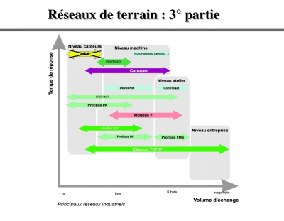

le schéma ci-dessous a l'air plus proche des réalité actuel.
ça va me permettre d'y voir un peu plus clair et me pencher sur le remplacement probable de l'ASI.
dommage, ça marchait bien....
je vais gratter sur le net mais les ETB correspondent très bien avec mon besoin. merci fish
