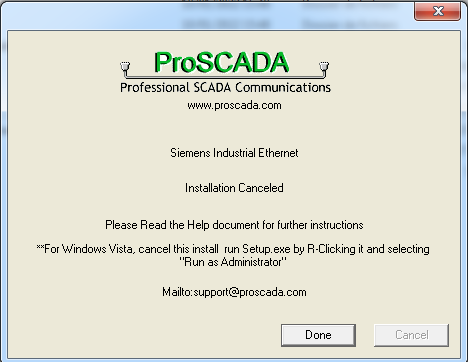

Nous avons refait un PC neuf ou tourne une supervision en citect 7.4, le driver PS direct permet de communiquer dans mon cas avec un S7300
J'ai installé, comme sur la machine d'origine "siemens industrial ethernet v7_10_55" qui permet de faire la liaison entre mon API et ma supervision et, à l'installation, il me demande évidemment une clé de licence, sinon, même punition que sur tous les serveurs OPC: demo version à rebooter toutes les 2h.
Mon problème ce trouve là, je n'arrive pas à savoir ou trouver cette license...
Est ce que quelqu'un saurait ou la trouver S.V.P ?

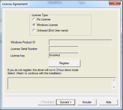

Merci bien, ça pourrait bien me servir, mais, il s'agit du driver PS direct que j'ai du installer pour communiquer avec un S7300
c'est ce logiciel la :
qui à l'installation, me demande ça :
mais voilà, je trouve cette license nulle part et, je ne sais même pas ou chercher pour pouvoir l'acheter.

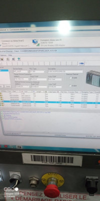

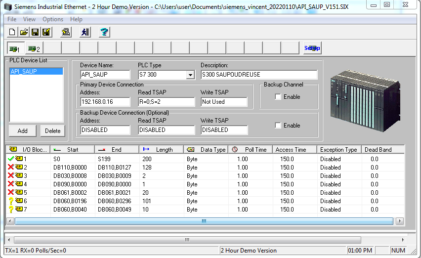

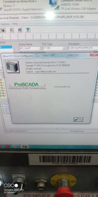

Voilà ce que ça donne une fois ouvert et configuré :
Si quelqu'un a déjà été confronté à ça, je lui serais très reconnaissant s'il avait une solution
