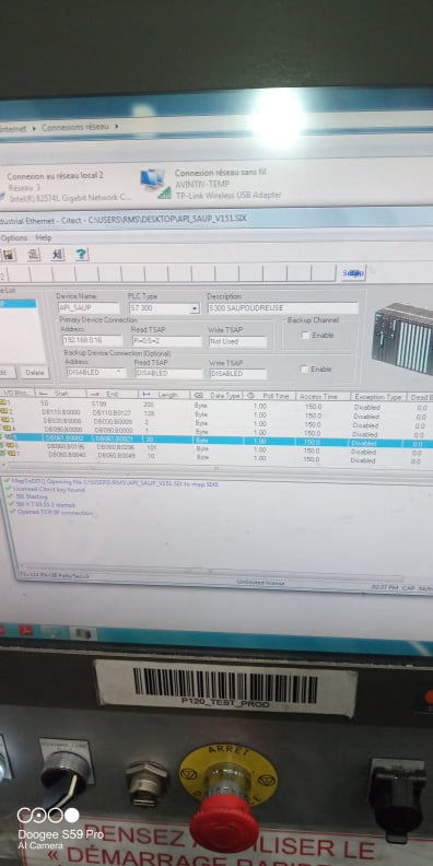

Bonjour tout le monde,

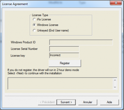

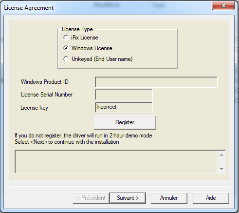

Nous avons refait un PC neuf ou tourne une supervision en citect 7.4, le driver PS direct permet de communiquer dans mon cas avec un S7300
J'ai installé, comme sur la machine d'origine "siemens industrial ethernet v7_10_55" qui permet de faire la liaison entre mon API et ma supervision et, à l'installation, il me demande évidemment une clé de licence, sinon, même punition que sur tous les serveurs OPC: demo version à rebooter toutes les 2h.
Mon problème ce trouve là, je n'arrive pas à savoir ou trouver cette license...
Est ce que quelqu'un saurait ou la trouver S.V.P ?

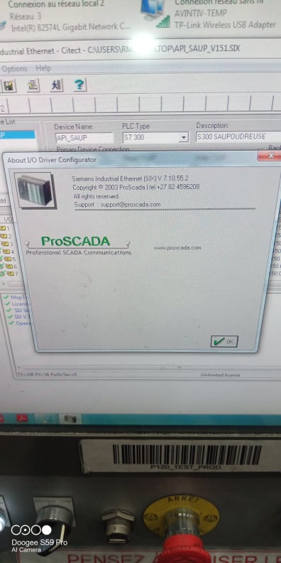

Merci bien, ça pourrait bien me servir, mais, il s'agit du driver PS direct que j'ai du installer pour communiquer avec un S7300
c'est ce logiciel la : qui à l'installation, me demande ça : mais voilà, je trouve cette license nulle part et, je ne sais même pas ou chercher pour pouvoir l'acheter.

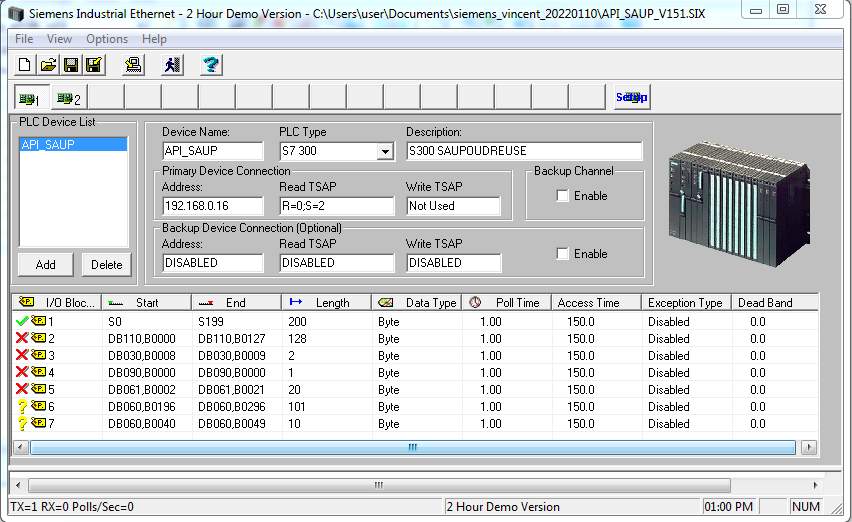

Voilà ce que ça donne une fois ouvert et configuré : Si quelqu'un a déjà été confronté à ça, je lui serais très reconnaissant s'il avait une solution
J'ai pas pensé à parler de l'idée du départ, en fait, le pc sur lequel est installé la supervision montre des signes de faiblesse donc, l'idée première était de faire un ghost et de le réinstaller sur un autre DD, chose qui n'a pas fonctionné vu que, trop de générations entre les pc d'après ce qu'on m'a dit, ce qui posait de trop gros problèmes avec certains pilotes.
Tout à été réinstallé sur un nouveau pc , un à un mais, arrivé à ce fameux "Siemens industrial ethernet", pas de licence... et impossible de savoir ou la trouver

en effet
tu installes vm converter sur le vieux PC
tu y colles un DD externe pour y créer l'image
tu installes un vm player ou workstation sur le nouveau PC
tu y colles l'image
tu vas brûler un cierge, et tu lancer l'image
J'ai fait 5 fois l'opération avec succès mais une 6 ième je n'ai pas jamais réussi à lancer l'image (XP)
Il faudra quand même toucher un peu aux réglages réseau entre PC et VM...ça ne marche pas tout seul
Dans les paramètres réseau de la VM, je mettrais en Bridge et la bonne IP à l’intérieur de la VM

Merci beaucoup, ça me rassure !
En ce qui concerne la connexion réseau, je vais la faire en bridge avec IP fixe en effet.
Mon soucis principal était que le ghost avait était fait par acronis true image 2015, j'ai récupérer l'iso, fait une VM avec (vmware 14 car win 7) et quand j'essaie de restaurer le ".tib" , j'ai un magnifique message d'erreur me signifiant que : "the archive is corrupted"... J'ai essayé 3 iso différents et, stocké ma sauvegarde soit sur clé usb ou sur disque dur externe avec le même résultat...
Je vais donc faire une ptite prière en effet demain matin quand je ferai mon image avec VMware converter, parce que ce pilote, PSdirect, je ne peux le trouver que chez AVEVA, nouveau proprio de Schneider et, ce ne sont pas franchement des flèches pour répondre... et quand bien même, ils vont me suggérer de migrer l'usine en Citect 2018... (pour un malheureux S7300)

j'imagine qu'il n'y a pas que le S7-300 sur le citect ?(ce serait assez aberrant)
si tu n'es bloqué que par lui, tu peux par exemple mettre une passerelle S7/Modbus TCP pour revenir à du basique côté citect
je viens d'en installer une (redlion) pour remonter du S5 et du S7 en modbus TCP vers pcvue

Bonjour,job1980 a écrit : ↑23 janv. 2022, 18:21 Mon soucis principal était que le ghost avait était fait par acronis true image 2015, j'ai récupérer l'iso, fait une VM avec (vmware 14 car win 7) et quand j'essaie de restaurer le ".tib" , j'ai un magnifique message d'erreur me signifiant que : "the archive is corrupted"... J'ai essayé 3 iso différents et, stocké
Il te faut utiliser Acronis True Image 2020 pour convertir un fichier .TIB en .VHDX (HyperV).
