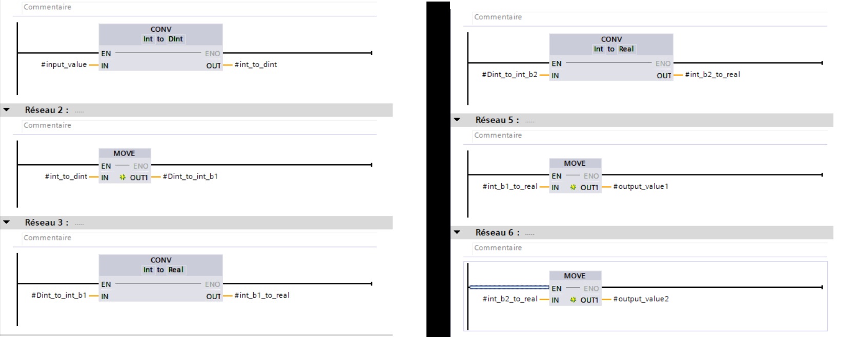

J'ai programmé un FB comme suit :
donnée du FB :
Input
input_value Int 0.0 0
Output
output_status Real 2.0 16#80
output_value1 Real 6.0 0.0
output_value2 Real 10.0 0.0
Static
int_to_dint DInt 14.0 0
Dint_to_int_b1 Int 18.0 0
Dint_to_int_b2 Int 20.0 0
int_b1_to_real Real 22.0 0.0
int_b2_to_real Real 26.0 0.0
Je sais pas si ce que j'ai fait est cohérent mais bon ^^

Il y a pas de conversion a faire, il faut juste mettre les octets de ton real d'origine au bon endroit dans la zone que tu va transférer !
C'est juste une question d'octets dans l'ordre (ou le désordre, comme le tiercé !)
à mon humble avis, il suffit d'écrire le petit bout de code de mon message précédent (adapté à tes variables..)
Et encore une fois, le mot #080 N'EST PAS un REAL mais un simple WORD
Post la partie ou tu envoies tes données sur le modbus stp

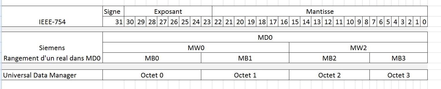

Ca me tracassait d'avoir peut être ('sûrement') dit une bêtise car le Modbus est big endian normalement, alors j'ai vérifié !
Chez siermens, les MD, MW, et MB occupent la même zone mémoire.
Je suppose que tu utilises un bloc MODBUS_MASTER
il te faut donc ranger tes données dans ton DB DATA_PTR
Soit en octets (il faudra écrire 6 Octets)
Adresse DBB 0 -> #00
Adresse DBB1 -> #80
Adresse DBB2 -> Octet MB0 de ton real
Adresse DBB3 -> Octet MB1 de ton real
Adresse DBB4 -> Octet MB2 de ton real
Adresse DBB5 -> Octet MB3 de ton real
Soit en Mots (il faudra écrire 3 mots)
Adresse DBW 0 -> #080
Adresse DBW 2 - >Mot MW0 de ton real
Adresse DBW4 -> Mot MW2 de ton real
tu peux regarder ici :https://www.google.com/url?sa=t&rct=j&q ... akUlfUsxF9

si ta valeur est un entier, ta conversion est bonne : int ->Dint, Dint--> Real.
Pour ta table d'émission, tu peux déclarer des datas dans tes paramètres de bloc FB comme ceci :
