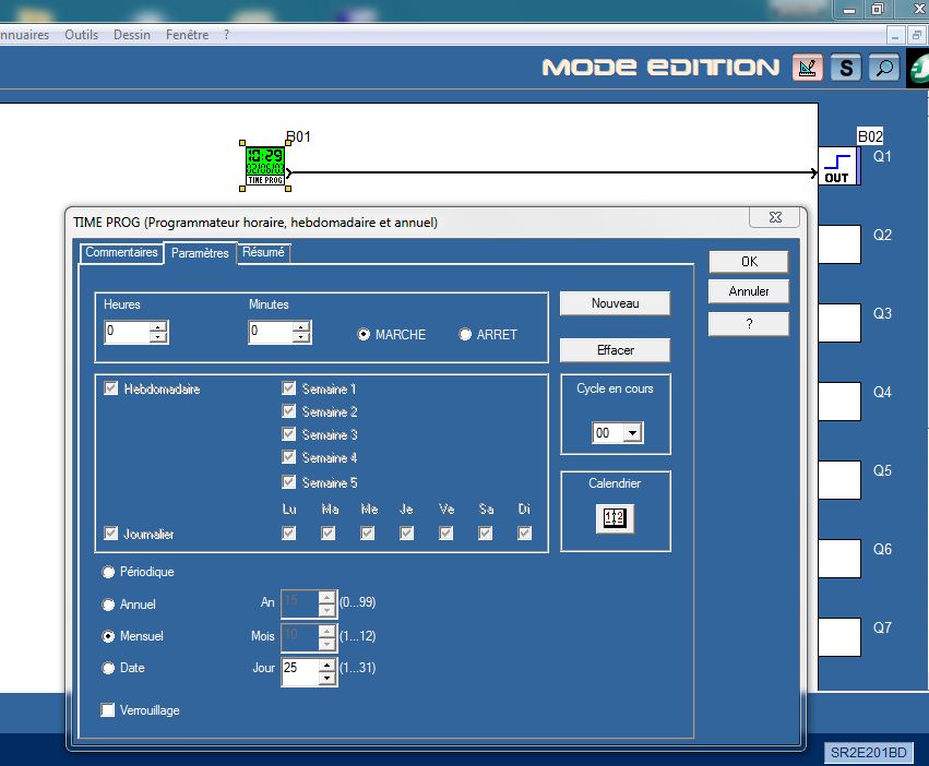

J'ai un zelio dans lequel je veux programmer un évènement chaque mois entre 2 dates comment faire svp
C'est à dire chaque 25 au 31 du mois en cours faire une forçage d'une action

en programmation FBD, le bloc TIME PROG devrait vous permettre de faire cela :

Gaffe avec le Zelio, j'ai remarqué que l'horloge dérive énormément dans le temps.

Comptez plusieurs minutes, voire une grosse dizaine de minutes sur une année.
Difficilement acceptable pour un programme avec un programmateur horaire.

Je viens de voir que cette dérive de 60s par mois est connue et peut être compensée dans les paramètres de réglage de l’horloge.
Si l’utilisateur souhaite compenser cette dérive, alors il peut par exemple faire une correction de - 15 secondes par semaine pour compenser une dérive de + 60 secondes par mois. Cette compensation est effectuée le dimanche à une heure du matin.

J'ai aussi constaté une dérive sur les Logo! (l'équivalent de Zelio mais chez Siemens). Sur une installation avec plusieurs Logo! programmés avec des plages horaires, ils se désynchronisent assez vite.
Mais je remarque aussi une dérive sur les automates TSX Premium (de quelques secondes par semaine...)
