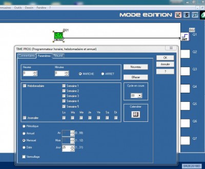

J'ai un zelio dans lequel je veux programmer un évènement chaque mois entre 2 dates comment faire svp
C'est à dire chaque 25 au 31 du mois en cours faire une forçage d'une action

en programmation FBD, le bloc TIME PROG devrait vous permettre de faire cela :
Extrait de l'aide :
