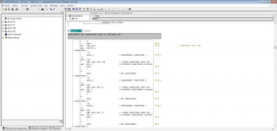

Actuellement, le programme utilise des pointeurs sous step7 en list. Le problème, c'est que j'ai l'impression que TIA V17 n'utilise plus de pointeurs sous la CPU S7-1500...
Je vous mets l'erreur : "L'adresse sans indication complète du chemin ne peut pas être convertie en une adresse avec indication du chemin complet."
Comment faire ?
Ci-joint, une capture du programme sous step7 avec le pointeur (P#0.0)
