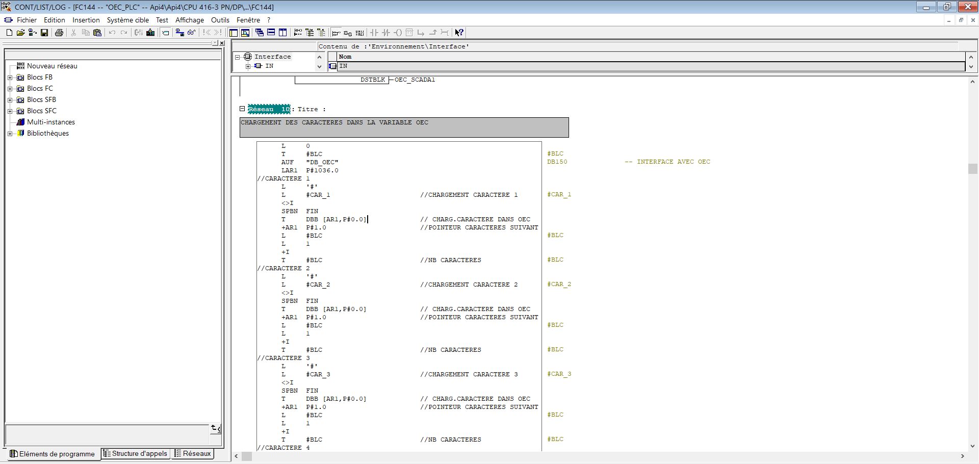

Bonjour, j'espère que vous allez pour le mieux, je viens vers vous, car j'ai besoin d'aide par rapport à la migration d'un automate S7-400 (sous step7 actuellement) vers S7-1500 (sous TIA V 17), pour ce faire nous avons une plateforme de test, avec une CPU S7-400 et une CPU S7-1500.
J'ai commencé par migrer le projet step7 vers TiaPortal V17, jusqu'à là aucun problème. J'ai même chargé le projet en V17 sur la CPU S7-400. Ici, c'est pareil, je n'ai pas d'erreur, mis à part un soucis de latence et de crash de TIA PORTAL.
Hors maintenant, je souhaite migrer vers une CPU plus récente (S7-1500), j'ai plusieurs erreurs, mais seulement une m'embête vraiment...
Je m'explique :
Actuellement, le programme utilise des pointeurs sous step7 en list. Le problème, c'est que j'ai l'impression que TIA V17 n'utilise plus de pointeurs sous la CPU S7-1500...
Je vous mets l'erreur : "L'adresse sans indication complète du chemin ne peut pas être convertie en une adresse avec indication du chemin complet."
Comment faire ?
Ci-joint, une capture du programme sous step7 avec le pointeur (P#0.0)
Bien cordialement.
Screen pointeur en list
