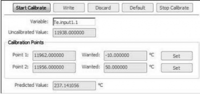

Je demande assistance pour calibrer un Pt100 à partir d'un summit 8800. En modifiant Point 1 et Point 2 dans la fenêtre de calibration, je trouve "nan" au niveau du predicted value.

NaN signifie Not a Number
Ça veut dire que la calibration que tu fais n’est pas bonne. Que renseigne tu en point 1 et point 2 et comment tu les mesures?

Merci pour votre retour.
Au point 1, j'ai renseigné la température minimale a 0°C, et au point 2 la température maximale de 60°C. Peu importe les valeurs que je renseigne dans les deux points, j'ai le "nan".
Mais par contre si je renseigne seulement le point 1 sans renseigner le point 2, le predicted value prend la valeur du point1 et reste figé.

Il ne s’agit pas de renseigner les 2 points à la volée pour que ça fonctionne, tu ne réponds pas à ma question :
Jambe a écrit : 18 mai 2022, 19:19 et comment tu les mesures?

Jambe a écrit : 19 mai 2022, 14:33 Il ne s’agit pas de renseigner les 2 points à la volée pour que ça fonctionne, tu ne réponds pas à ma question :
J'ai la température réelle (étalon) par un autre moyen, pour moi lorsque j'entre les valeurs des points 1 et 2, le résultat doit être proche de la valeur cherchée, je dois alors varier les points 1 et 2,jusqu'à ce j'ai l'équivalent de la valeur étalon.
Quant à la question "et comment tu les mesures?", je n'ai pas bien compris.
Voici la procédure suvie
Calibrage pour thermomètre à résistance Pt100 (PRT)
Appliquer la fonction Lower Calibration pour calibrer la valeur basse d'échelle pour l'entrée de l'appareil (p. ex.
régler l'entrée PRT sur 0C).
Taper O dans le champ requis pour le point 1 ci-dessus.
Appuyer sur le bouton de réglage Set pour le point 1.
Attendre que la valeur affichée se stabilise.
Appliquer la fonction Upper Calibration pour calibrer la valeur haute d'échelle pour l'entrée de l'appareil (p. ex.
régler l'entrée PRT sur 100C).
Taper 100 dans le champ requis pour le point 2 ci-dessus.
Appuyer sur le bouton de réglage Set pour le point 2.
NOTE : Il est possible d'utiliser d'autres points de calibrage ; les valeurs indiquées ci-dessus sont des exemples.
Il est nécessaire de répéter plusieurs fois les étapes ci-dessus jusqu'à ce que la valeur prédite soit stable et
correcte pour les points de calibrage inférieur et supérieur.
Lorsque le calibrage est correct et stable pour les deux points, appuyer sur le bouton Écrire (Write) pour
enregistrer le calibrage.

Tu pourrais envoyer une capture de l’écran de ton appareil avec tes points renseignés?

Jambe a écrit : 19 mai 2022, 17:21 Tu pourrais envoyer une capture de l’écran de ton appareil avec tes points renseignés?
Voici la capture demandée. Excuse moi pour le retard.

C’est bien ce qu’il me semblait, tu as mis exactement les mêmes valeurs pour le point 1 et 2, ton appareil ne peut pas faire une extrapolation avec 2 fois le même points.
Pour vérifier mets déjà une valeur plus petite au point 2 tu verras déjà un comportement meilleur.
