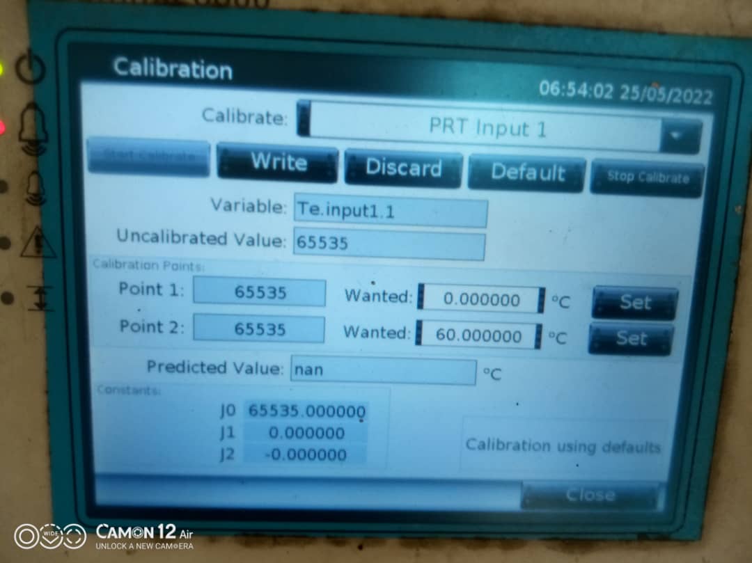

Je demande assistance pour calibrer un Pt100 à partir d'un summit 8800. En modifiant Point 1 et Point 2 dans la fenêtre de calibration, je trouve "nan" au niveau du predicted value.
Merci pour toute aide.

NaN signifie Not a Number
Ça veut dire que la calibration que tu fais n’est pas bonne. Que renseigne tu en point 1 et point 2 et comment tu les mesures?

Au point 1, j'ai renseigné la température minimale a 0°C, et au point 2 la température maximale de 60°C. Peu importe les valeurs que je renseigne dans les deux points, j'ai le "nan".
Mais par contre si je renseigne seulement le point 1 sans renseigner le point 2, le predicted value prend la valeur du point1 et reste figé.

Il ne s’agit pas de renseigner les 2 points à la volée pour que ça fonctionne, tu ne réponds pas à ma question :
Jambe a écrit : 18 mai 2022, 19:19 et comment tu les mesures?

J'ai la température réelle (étalon) par un autre moyen, pour moi lorsque j'entre les valeurs des points 1 et 2, le résultat doit être proche de la valeur cherchée, je dois alors varier les points 1 et 2,jusqu'à ce j'ai l'équivalent de la valeur étalon.
Quant à la question "et comment tu les mesures?", je n'ai pas bien compris.

Tu pourrais envoyer une capture de l’écran de ton appareil avec tes points renseignés?

Voici la capture demandée. Excuse moi pour le retard.

C’est bien ce qu’il me semblait, tu as mis exactement les mêmes valeurs pour le point 1 et 2, ton appareil ne peut pas faire une extrapolation avec 2 fois le même points.
Pour vérifier mets déjà une valeur plus petite au point 2 tu verras déjà un comportement meilleur.
