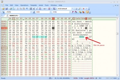

Je me suis branché sur l'automate avec un PC équipé de PL707.
J'ai pu lire le programme , que j'ai enregistré puis lu en hexa avec « HexEdit ».
J'ai deviné le mdp qui était au début du programme et non sur l'adresse 0E00 (de tête, c'était plutôt vers l'adresse 0040 ? ).
C'était 555 !!! que j'ai mis dans la console FTX connectée à l'automate et j'ai pu faire ce que je voulais.
Alors merci encore.

Et merci, car j'ai pu récuperer mon API.
Alors merci encore.
