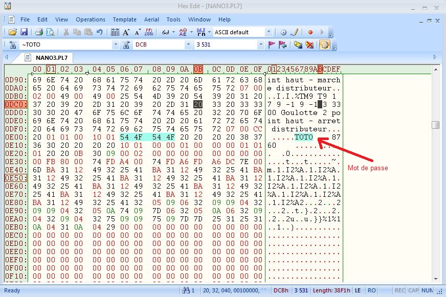

Je crois bien que ya pas de solutions.
A moins que l’on retrouve le fichier source (.PL7) du programme protégé par l’élève.
Dans ce cas, il me semble de mémoire que ya une combine pour connaître le mot de passe que l’élève aurait mis.
-Avec un éditeur HEXA ouvrir le programme (fichier .PL7) de l’élève.
-Chercher au alentours de l'adresse H,0E00 le mot de passe mis par l’élève.

Bonjour et merci pour le tuyau. je m'attèle à la tache et je reviens donner le retour.
Problème en effet pour "sortir" le programme de l'automate....a voir.

Bonjour itasoft.
Et merci, car j'ai pu récuperer mon API.
Je me suis branché sur l'automate avec un PC équipé de PL707.
J'ai pu lire le programme , que j'ai enregistré puis lu en hexa avec « HexEdit ».
J'ai deviné le mdp qui était au début du programme et non sur l'adresse 0E00 (de tête, c'était plutôt vers l'adresse 0040 ? ).
C'était 555 !!! que j'ai mis dans la console FTX connectée à l'automate et j'ai pu faire ce que je voulais.
