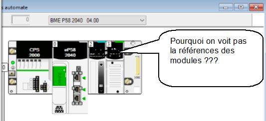

Bonjour, lorsque j'essaie de convertir partiellement j'ai ce problème :
Le bouton pour convertir partiellement est grisé... j'ai pourtant bien suivi ta procédure
- Messages : 7806
Re: [M580] Problème de conversion Premium vers M580 (control expert)
c'est pas normal, à moins que ça as un rapport avec la version ou la licence ?

- Messages : 7806
peux pas dire , moi j'ai la licence pour XL
