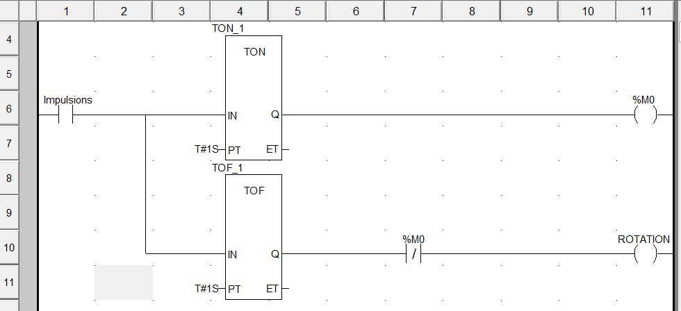

J'ai dans mon programme un compteur qui compte le nombre d'impulsions d'une entrée TOR.
J'ai besoin qu'à chaque fois que le compteur prend +1, une sortie soit activée
Comment je peux faire en sorte de voir quand le compteur prend +1 ?

Re: [Ecostruxure Machine Expert] Compteur
A moins qu'il veut faire un détecteur de rotation ?
La sortie passe à 1 quand ya des impulsions qui arrivent
C'est exactement ça, je savais pas comment le formuler donc j'ai simplifier mon explication de départ

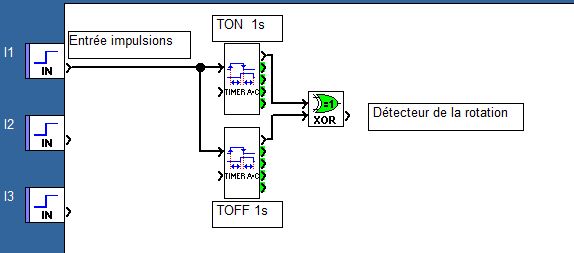

un principe parmi d'autres
------clic dessus pour zoom----- -----------sur M340 --------------- -----------sur M340 ---------------
TOF_1(IN:=Impulsions, PT:=t#1000ms, Q=>%M0);
TON_1(IN:=Impulsions, PT:=t#1000ms, Q=>%M1);
ROTATION:=%M0 XOR %M1;
donc il fallait dire "Tant que le compteur augmente alors sortie à 1"
