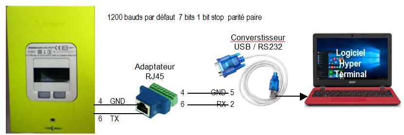

je ferais d'abord un test avec HyperTerminal pour voir ce que on reçois exactement.

Ça ne marchera pas directement, le signal en sortie de linky est une sinusoïde.
Voir ici pour la fabrication d’un circuit d’interface
https://forum.arduino.cc/t/decodeur-tic-linky/512858

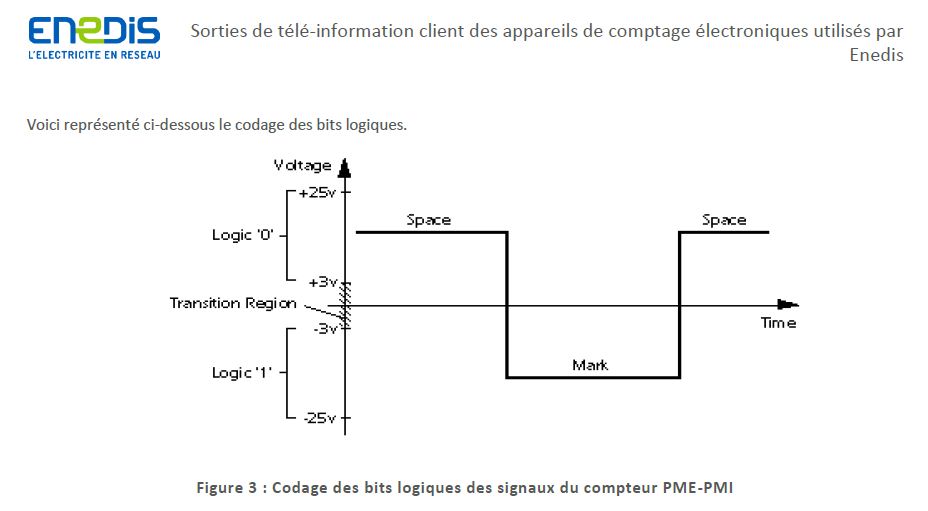

sur la notice Linky je lis:
1.4.1. Prescriptions générales concernant les signaux du bus de télé-information client
L’ensemble des caractéristiques physiques des signaux échangés est conforme à la norme RS232.
Si c'est conforme à la norme RS232 (-10/0/+10) ya pas à discuter , ça doit marcher

Je maitrise le coté physique/technique du signal TIC, c'est dans mon domaine pro.
Les signaux d’information TIC sont de type « modulation d’amplitude » sur une porteuse à 50 kHz.
une fois démodulés avec une diode et/ou un optocoupleur ils respectent la norme RS232.
Ma question concerne le traitement logiciel de la trame: Comment, sous codesys, extraire les données qui m'intéressent ?
Ou formulé autrement, comment traiter une information RS232 sous codesys ?
Merci.
