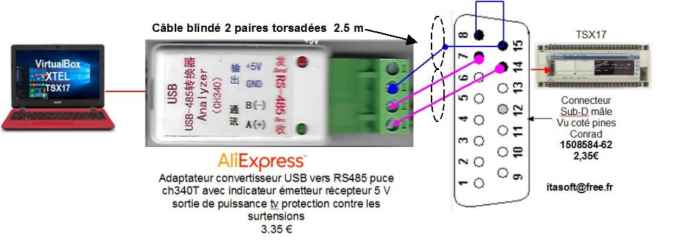

Je reviens sur le sujet de la connexion de cette machine virtuelle OS2 ; XTEL ; Pl7-2/3.
La machine fonctionne bien : Lecteur de disquette/partage de disque/ouverture du projet pour une application dans PL7-2…
La connexion en ligne se coupe aléatoirement sous PL7-2.
La configuration utilisée :
- PC portable sous Windows 10 64bits
- Virtual Box 6.1.42
- 1 cordon avec convertisseur RS232/RS485 pour les TSX17
- Port série virtuel avec un adaptateur USB/RS232 (test avec 2 adaptateurs différents)
- Configuration du port dans la machine ; COM1 ; Périphérique Hôte ; COM1
Quelqu’un arrive-t-il à avoir une communication en ligne stable et fiable ?
Peut-il nous donner sa configuration matériel, logiciels …
Merci d’avance.

ya trop de convertisseurs à mon gout, déjà en avoir que un seul direct USB/RS485 pour voir si c'est mieux
------clic dessus pour zoom-----
