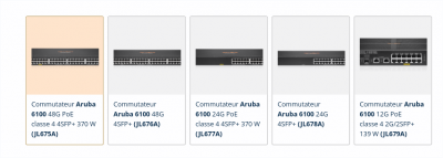

Je suis en train de programmer un switch Aruba 6100 et j'ai fait 90% de la programmation seulement, il y a quelque ligne de prog ou il m'indique : Invalid input
Les lignes que je souhaite rentrer sont :
module 1 type jl355a
ip default-gateway 172.19.1.30
ip route 0.0.0.0 0.0.0.0 172.19.1.30
ip routing
snmp-server community "public" unrestricted
Seulement, a chque ligne il me met "invalid input: module" pour la première ligne, "invalid input: default-gateway" pour la 2eme, "invalid input: ip" pour la 3eme, "invalid input: routing" pour la 4eme et "invalid input: "public"" pour la 5eme
Des idées pourquoi il refuse ?
merci d'avance ;)
PS: Je précise qu'il s'agit d'une config déjà en place sur un autre switch; je programme celui-ci au cas ou l'autre est HS

andala a écrit : 17 févr. 2023, 10:59 module 1 type jl355a
Qu'as-tu dans l'autre switch pour cette ligne?
Est-ce qu'il ne jette pas du fait que le module 1 (l'autre switch) est déjà présent?

D'après ce que je vois sur leur site il semblerait que le module ne soit de reférence jl355a
Voici ce qu'il indiquent :
Es-tu sure d'utiliser le même switch que l'existant?
As-tu une documentation du nouveau switch?

en effet ce n'est pas le même switch je suis bête, j'aurais dû y penser
par contre les autre ligne devrais fonctionner non ?
