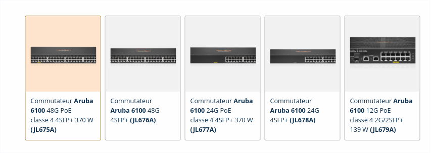

D'après ce que je vois sur leur site il semblerait que le module ne soit de reférence jl355a
Voici ce qu'il indiquent :
Es-tu sure d'utiliser le même switch que l'existant?
As-tu une documentation du nouveau switch?

en effet ce n'est pas le même switch je suis bête, j'aurais dû y penser
par contre les autre ligne devrais fonctionner non ?
