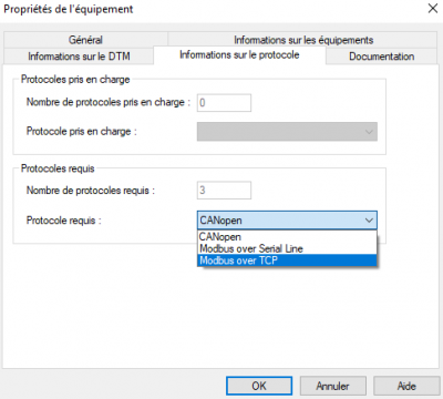

Je dois faire un revamping automate, le site pour lequel je travail possède des ATV32 et des ATV71 (en réseau CANopen), je dois donc les retranscrire mais ils souhaitent passer en Ethernet IP.
Je me pense donc naturellement sur les DTM, j'installe la librairie ATV32, mais... Elle n'est disponible qu'en Modbus over TCP??
J'ai aussi installé SoMove mais je n'ai pas de licence, mais je me suis dit "peut-être que ça mettra à jour la bibliothèque de DTM" NON...
Si vous avez une idée qui pourrai me décoincer je suis preneur...

Les DTM pour ATV présents par défaut dans Control Expert utilisent le protocole Modbus TCP.
Pour utiliser le protocole EtherNet/IP, il faut utiliser des DTM générés à partir d'un fichier EDS. Le nom du DTM se termine alors par "(from EDS)".
Si vous n'avez pas d'équipement "ATV32 (from EDS)" alors il vous faut importer le fichier EDS.
Recherchez d'abord le fichier EDS, par exemple là : Altivar 32
Attention à bien prendre un fichier "Ethernet EDS" et pas "CANopen EDS" ou "DeviceNet EDS".
Ensuite ajouter le fichier EDS dans Control Expert :
Comment ajouter un DTM à partir d’un fichier EDS (EIP) sous UNITY ?
Les cartes d'option EtherNet/IP existent pour le variateurs depuis les ATV71.
Donc vous allez installer des modules de communication sur tous ces variateurs ?
Les protocoles qui s'affichent là sont ceux qui permettent de se connecter au variateur pour le configurer. Parce qu'on peut le faire à travers Control Expert, sans utiliser SoMove. (Mais je préfère quand même utiliser SoMove).

Merci pour ta réponse,
Comme je l'ai dit, c'est un revamping automate, je passe donc de premium vers un M580, donc de ce coté là tout vas bien!
Concernant les variateurs, on va y mettre des carte (VW3A3616 pour les ATV 32 et VW3a3316 pour les ATV 71) donc normalement tout vas bien de ce coté aussi!
