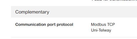

Mais effectivement le réseau est en modbus actuellement
Messages : 1956
Re: Analogie tsx57 /m340
elbarbudo a écrit : 27 avr. 2023, 15:50 Tu est sur que qu’elle ne fait pas ethernet/ip?
https://www.se.com/ww/en/product/TSXETY ... class-b30/
Oui.
Capture d’écran 2023-04-27 164738.png (9.7 Kio) Vu 550 fois

Béryl a écrit : 27 avr. 2023, 16:48
Oui.
Oui j’ai vu merci
Mais selon toi il n’y a pas de réel intérêt à basculer du modbus tcp/ Ip a de l’éthernet Ip?
On peut dire que l’i/o scaning correspond au modbus et les dtm correspondent à l’ethernet/Ip ou ça n’a rien à voir ?
