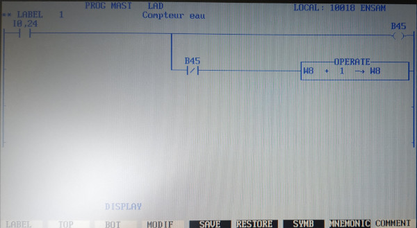

Je n'ai pas besoin de modifier le programme de l'automate mais uniquement de récupérer la logique programmée (on va remplacer l'automate TÉLÉMÉCANIQUE par un contrôleur WAGO, qui communique sur internet avec MQTT). C'est pourquoi je peux aussi utiliser PL7 Pro pour convertir le fichier .BIN.
Comme je n'ai pas envie de fusiller le programme dans la mémoire de l'automate pour l'instant, je travaille maintenant en n'étant plus connecté. Dans PL7-22, j'ai donc choisi à nouveau transfert pour charger le fichier .BIN en mémoire du PC (terminal) et j'ai ensuite choisi 2 - PROGRAMMATION. J'ai maintenant :
Donc c'est tout bon. Comment je peux voir s'il y a aussi un grafcet ?
Re: [TSX17] Démarrage de PL7-2
et une fois converti tu veux en faire quoi ?
Messages : 2242
Il aurait été bien de commencer par ça et expliquer depuis le début ce que tu voulais faire. Personnellement je croyais que tu était à la retraite et que tu voulais bricoler avec un 17 parce que deux mois pour récupérer un programme, on sentait pas le mec pressé :mrgreen:
Bref, si il y a des graphes c'est dans la section CHART comme en PL7-Pro. Si il n'y a pas de CHART ben c'est qu'il n'y a pas de graphes dans ce programme tout simplement.

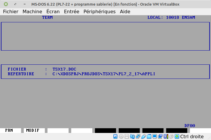

Pour info on peut imprimer le programme (en totalité ou partiellement) depuis PL7-2 dans un fichier texte qui s'ouvre ensuite avec Word. Ça permet d'avoir les références croisées par exemple.
Il me semble que par défaut ça imprime sur une imprimante, il faut aller dans A-TERMINAL et touche FILE pour imprimer dans un fichier .DOC

Message par CaMeXIA »
Ah, bizarre, en suivant la documentation que j'ai faite, ça imprime directement dans un fichier .doc. Je ne trouve pas ce menu A - TERMINAL, c'est sur quelle page ?

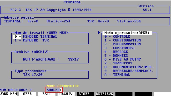

CaMeXIA
Messages : 29
Enregistré le : 01 mars 2023, 10:02
Ah oui, j'ai trouvé, c'est la dernière ligne dans OPER. J'ai en effet comme configuration par défaut, l'imprimante :
Et pourtant, ça me sort bien le programme dans un fichier. Je suppose qu'il me faudrait avoir à la place cette configuration :
Bizarre. Peut-être que c'est parce que je suis dans une machine virtuelle, sans imprimante branchée ?
