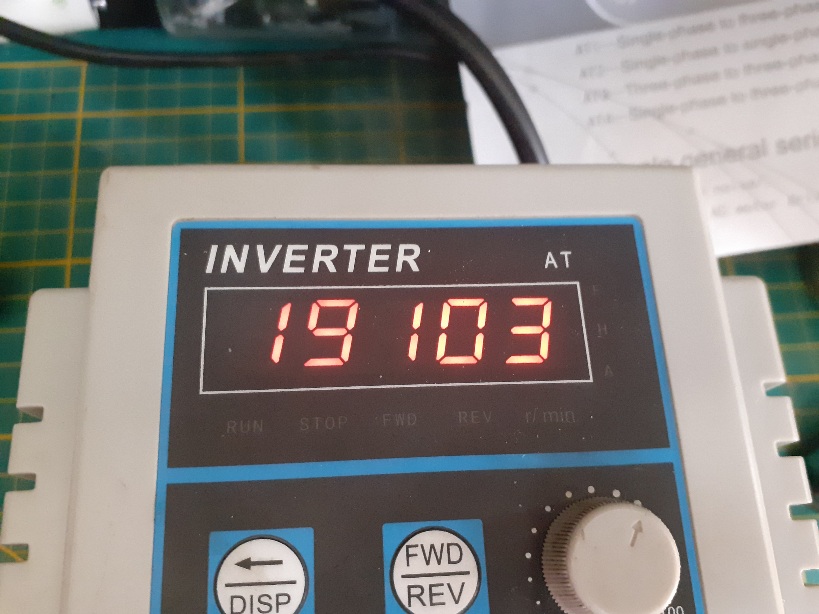

Tout dernièrement, le variateur s'est bloqué et affiche un code 19 103. Plus rien ne fonctionne, pas de tension en sortie.
Si l'un d'entre vous a connaissance de ce code, merci de votre aide !

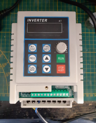

Non, il n'y a malheureusement pas de marque.
Je poste une photo de la façade et une photo du bornier. Il me semble avoir vu que pour du monophasé, mon application, celui-ci n'est peut-être pas le bon. Le monophasé présente un trait de séparation en dessus et entre le V et le U sur l'étiquette du bornier.

En revanche le code "19 103" ça ne ressemble à rien.
C'est possible d'avoir une photo de l'afficheur avec le code ?

C'est bien chinois, et je viens de voir l'étiquette sur le cache bornier que j'avais écarté ! Il y a la marque, du coup.
En fait, ce n'est pas un AT2 mais un AT1 que j'ai branché en mono sur W et V. Est-ce que c'est ce branchement qui l'aurait mis en rade ??
Je joins une photo qui montre la différence sur l'étiquette entre un bornier tri et un mono. Il y a un trait en plus qui sépare le U du V.
Et une autre avec le code 19 103 qui bloque tout.

Non, pas du tout, j'ai branché la prise de ma perceuse sur W et V et l'alimentation du boîtier en L et N.
Mais, si c'est un boîtier tri, c'est mon branchement mono qui ne lui a peut-être pas plu !
