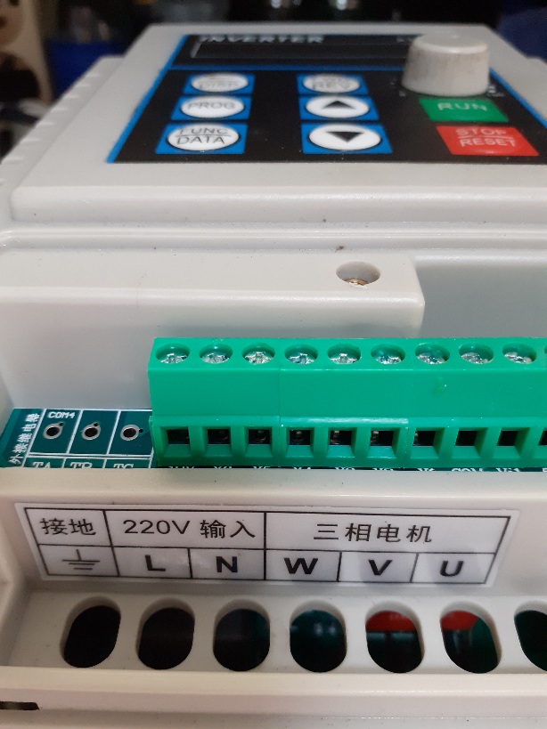

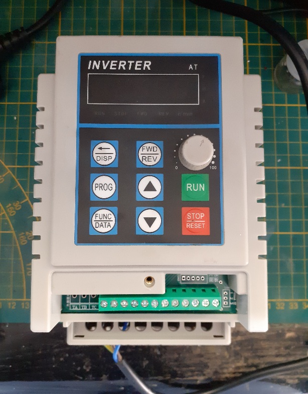

Je poste une photo de la façade et une photo du bornier. Il me semble avoir vu que pour du monophasé, mon application, celui-ci n'est peut-être pas le bon. Le monophasé présente un trait de séparation en dessus et entre le V et le U sur l'étiquette du bornier.

Mouais, encore une chinoiserie de marque générique.
Ça ressemble à ce modèle sur Am*z*n : AT2-1500X
D'après cette vidéo l'étiquette d'identification se trouve dessous : Variateurs de Fréquence pour Moteurs (AT1 et AT2)
Et voici une doc trouvée sur le forum Usinages : AT Simple general series
En revanche le code "19 103" ça ne ressemble à rien.
C'est possible d'avoir une photo de l'afficheur avec le code ?

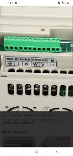

C'est bien chinois, et je viens de voir l'étiquette sur le cache bornier que j'avais écarté ! Il y a la marque, du coup.
En fait, ce n'est pas un AT2 mais un AT1 que j'ai branché en mono sur W et V. Est-ce que c'est ce branchement qui l'aurait mis en rade ??
Je joins une photo qui montre la différence sur l'étiquette entre un bornier tri et un mono. Il y a un trait en plus qui sépare le U du V.
Et une autre avec le code 19 103 qui bloque tout.
Mon moteur, c'est celui d'une perceuse sur colonne mono.
Par contre, j'ai branché la prise de la perceuse directement sur le boîtier ?!

Effectivement, si tu a branché l'alimentation sur les bornes de sorties, tu peut le mettre a la poubelle.
C'est le genre d'erreur qui ne laisse aucune chance de survie aux transistors de sortie.

Non, pas du tout, j'ai branché la prise de ma perceuse sur W et V et l'alimentation du boîtier en L et N.
Mais, si c'est un boîtier tri, c'est mon branchement mono qui ne lui a peut-être pas plu !
