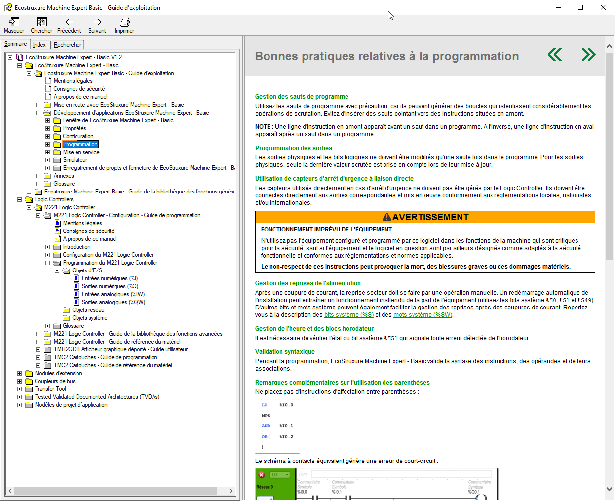

Comment mettre que %MW0=500 tr/min sur so machine basic svp ?

Vince999 a écrit : 23 mai 2023, 08:51 Comment mettre que %MW0=500 tr/min sur so machine basic svp ?
Il faut utiliser un bloc comparaison

Message par Vince999 »
Et comment dois-je faire pour avoir les informations dans le programme des entrées analogiques IW0 et IW1 des capteurs ?

Vince999 a écrit : 23 mai 2023, 09:30 Et comment dois-je faire pour avoir les informations dans le programme des entrées analogiques IW0 et IW1 des capteurs ?
Les niveaux mesurés au niveau de tes capteurs de pression sont rangés dans les mots %IWx
Tu dois définir une formule de mise à l'échelle afin de pouvoir convertir le nombre de points en valeur d'ingénierie (REAL).
Comme l'a suggéré Relax1485 essaies déjà de te documenter il y a beaucoup d'informations sur Internet.
Justement je ne trouve pas de tuto sur les programmes des entrées analogiques sur le net

Vince999 a écrit : 23 mai 2023, 09:55 Justement je ne trouve pas de tuto sur les programmes des entrées analogiques sur le net
Pour commencer tu appuie sur F1 pour ouvrir l'aide, et tu a accès au manuel complet de l'automate et du logiciel de programmation.
2023-05-23 11_02_12-Ecostruxure Machine Expert Basic - Guide d'exploitation.png
(PS: J'ai fait exprès d'ouvrir quelques rubriques pour qu'il ai des réponses a certaines de tes questions sur mon screenshot)
